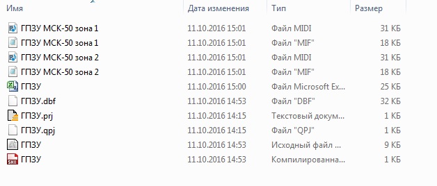

3. И более предметно, мне нужно наладить работу в QGis и MapInfo в МСК-50. У меня есть такие файлы (Jpg)? Нужно открыть их в Мапе и QGis в МСК-50.
- Безымянный.jpg (46.63 КБ) 9727 просмотров
Буду рада любому ответу.
