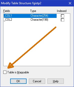

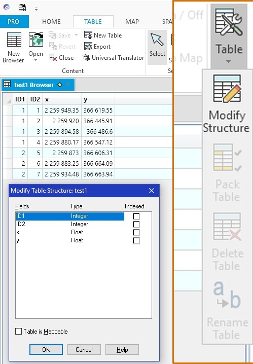

- Сообщения: 3
- Зарегистрирован: 20 май 2017, 14:34
- Сообщения: 4233
- Репутация: -344969097
- Откуда: Париж
Re: отрисовка трека в мапинфо по координатам точек
Галочка всегда была в разделе "Таблица-Изменить структуру таблицы". В 12.5 у меня она для Excel файла тоже есть:
Register Table "F:\#Tmp\test1.xls" TYPE XLS Titles Range "test1!A2:D8" Interactive Into "F:\#Tmp\test1.TAB"
Open Table "F:\#Tmp\test1.TAB" Interactive
Browse * From test1-
Nik52
- Сообщения: 3
Галочку проставил, результат всё такой же...
При создании полилинии по точкам из таблицы, не выбирается таблица с точками ((
индекс тоже пробовал ставить...
