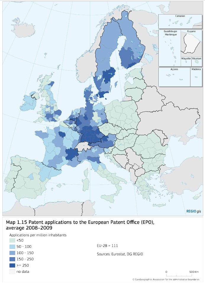

пишу к вам с вопросом, может кто-то сможет подсказать. Для моей дипломной работы мне необходимо представить данные на карте по субъектам. Критерий: количество патентов выданных на территории, и я хотела бы представить так, чтобы регионы где патентов выдается больше всего были выделены темным цветом, меньше - более светлым. Подскажите пожалуйста, как это осуществить в GIS? Для примера, выкладываю картинку подобной карты стран Европы.
Буду очень благодарна за помощь и советы!

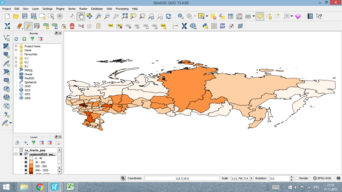

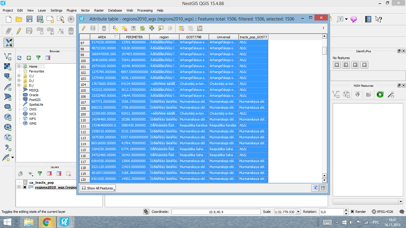

Спасибо! Однако объединить слой с таблицей не получилось, я использую слой regions2010_wgs для границ РФ в формате Shape, таблицу сделала по регионам с данными по патентам, связь использовала через названия регионов. В результате вышло вот что:
примечание: да данные есть не по всем регионам, но связь создалась. Проблема только в том, что он не загрузил цифры, количество выданных патентов по регионам, а эта информация мне и была нужна для отражения на карте....
Надеюсь на вашу помощь....
С уважением,
Алиса

Проблема решена, некоторые названия регионов не совпадали, путем редактирования все решилось =)
Спасибо всем
