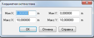

1.1.файл-сохр. копию- задаю проекцию план-схема (метры)- появляется вот это
1.2. нажимаю OK

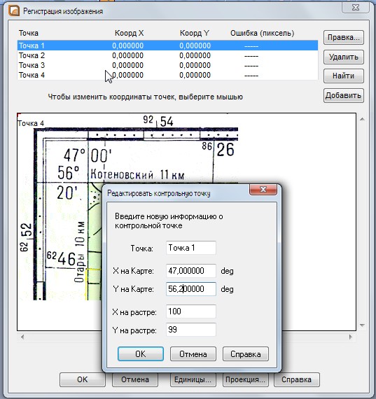

Привязывал растр: открываю карту отсканированную- "Регистрировать" и по углам забиваю координаты (т. е. это у меня планшет называется, если не ошибаюсь) сначала по широте потом по долготе(координаты указаны по углам) и задаю проекция Пулково 1942 т. к . карта советского времени (Среднее Поволжье). А в ArcMap-е мне надо только саму оцифровку для построения других тематических карт.

Вот например:
Сначала водил Х (широта), потом У(долгота).

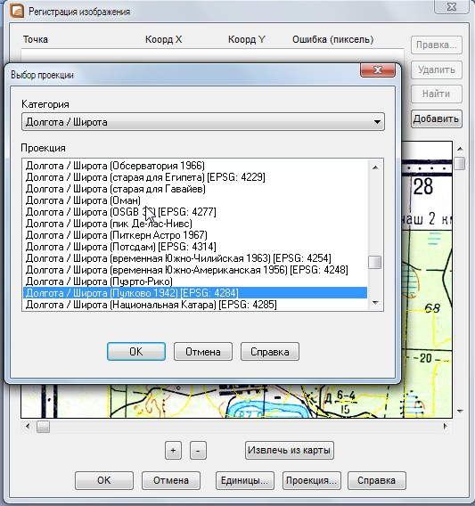

Сначала в диалоге выбираете проекцию: [Проекция...] > "Гаусса-Крюгера (Пулково 1942)" > "ГК зона 8".
Затем выбираете единицы измерения: [Единицы...] > "Градусы".
Градусы с десятичными долями вычисляете на калькуляторе или в Excel по формуле:
градусы + минуты / 60 + секунды / 3600
В примере вводите
X = 47
Y = 56 + 20 / 60 = 56.333333

В Ми икс-долгота, игрек -широта. Для пересчета градусов стандартно установлена "dmscnvrt.MBX", в окне Программы так и называется -пересчет градусов, нужно только запустить. Если вдруг планшет не один и потребуется "склеить" карту побольше, края у планшетов нужно обрезать, чтобы потом не было перекрытий. Я тупо делал это в Пейнт-нете. А обрезанные растры удобно регистрировать по номенклатурной сетке, где-то должны быть ссылки, см. в поисковике по форуму, м.б. даже и на сайте ESTI MAP. Про выбор проекций -тема сложная, я использовал в похожем случае СК42.

чтобы не путаться с десятичными градусами и градусами/минутами/секундами порекомендую вам привязывать карту сразу в метрах. Обратите внимание, на карте, которую вы выложили, есть координатная сетка. Координаты углов планшета указаны в градусах, их надо переводить в десятичные градусы для привязки в мапинфо. Но так же на рамке есть координаты в метрах (вернее в километрах) сверху 8626, слева 6246. Т.е. координаты точки пересечения этих линий сетки будут 8626000 метров по долготе и 6246000 метров по широте. В мапинфо соответственно широта это Y, долгота это X. Выбирайте проекцию гаусса-крюгера, пулково 1942, зона 8 и задавайте координаты точек привязки в метрах, на растре указывайте пересечение соответствующих линий сетки. Ну и не зебудьте указать единицы при привязке метры.

Да, к вопросу о привязке растра - карта, которую вы выкладывали, создана в проекции гаусса-крюгера, поэтому её нельзя привязывать в долготе-широте. Категорию проекции выберите Гаусса-Крюгера(Пулково 1942), и в этой категории выберите GK зона8(Пулково 1942)
