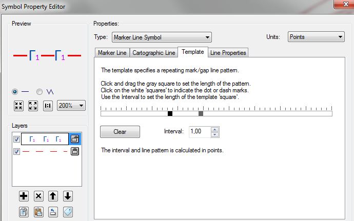

Нажимаем на символ для линии в таблице содержания
Делаем два слоя - один для пунктира, другой для букв
слой 1.JPG (36.35 КБ) 3795 просмотров
настраиваем пробелы
слой 1а.JPG (52.17 КБ) 3795 просмотров

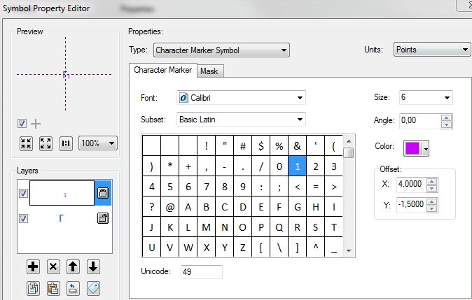

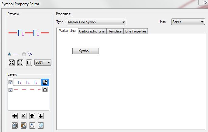

указываем маркер для первого слоя (тоже многослойный), хотя можно сделать EPS или PNG и слой будет один

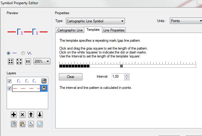

теперь настраиваем картографическую линию, синхронизируя пробелы и длину шриха (у меня ошибка на один пункт - для внимательных - 21 пункт для нижней красной линии и 20 пунктов для маркеров. это неправильно)
