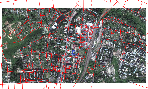

Voltron
Petruxin писал(а):Задача: Хотелось бы чтобы снимок "попал" на карте (выгрузка шейп Московской области из OSM) туда куда надо.
Ы?
Вас куда-то не в ту степь занесло. Формат растра менять не нужно (по крайней мере, не обязательно). Просто надо разобраться с данными. Шейп из осмовыгрузок в WGS84, ваш растр — в гугломеркаторе. Включите OTFR и будет вам счастье, как на рисунке выше
