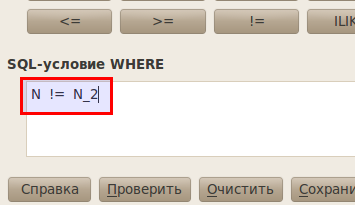

В окне таблицы атрибутов жмём кнопку "Расширенный поиск", вводим запрос:
Найденная нужная строка выделится, можно увеличить до нужного полигона с "N не равным N_2" (здесь ярко-жёлтый), даже сохранить как отдельный шейп :)

amuriy большое спасибо за помощь и объяснение! Работает, даже без перегонки линии в полигоны.
