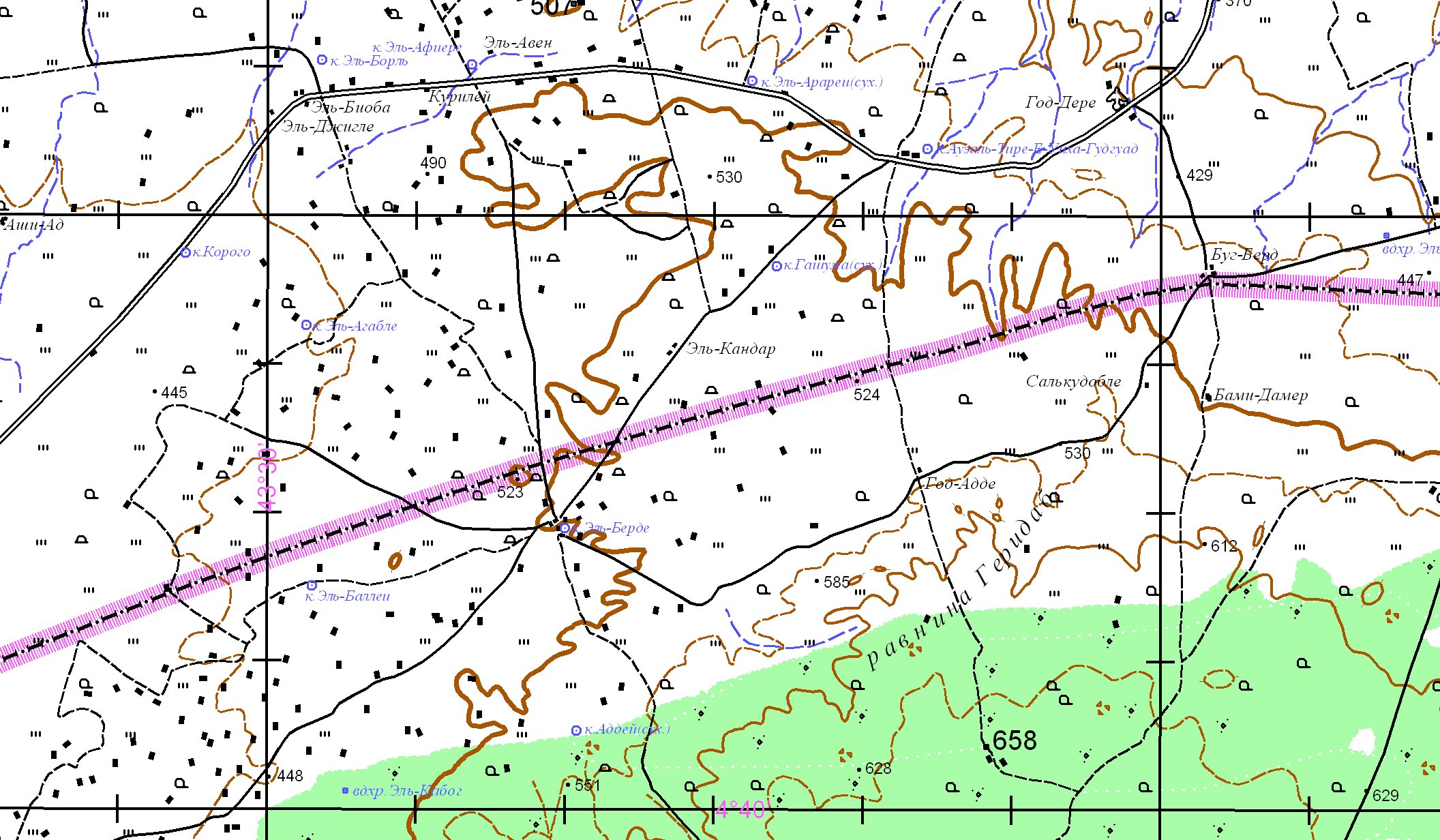

Petruxin
- Сообщения: 1695
- Репутация: 133
- Ваше звание: Завсегдатай
- Откуда: Череповец
Re: Распознание элементов на карте
Тогда ко мне.
Хотелось бы список необходимых слоев узнать. Конкретнее про территорию и масштаб. Можно взять какую-нибудь мелкомасштабную карту(или насколько смежных покрупнее) и назначить необходимый вид в любой ГИС. Вот из подобного что то Вам возможно сделать?
