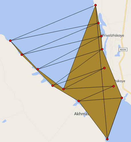

Частично задача решается путём построения по вершинам "угольчатого" полигона т.н. "concave hull", т.е. вогнутой оболочки. Но обычно concave hull работает с вручную задаваемыми условиями и автоматизировать будет сложно.
Пример:
Снимок экрана_2016-02-25_19-52-25.png (61.61 КБ) 11397 просмотров
