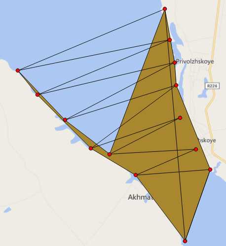

Частично задача решается путём построения по вершинам "угольчатого" полигона т.н. "concave hull", т.е. вогнутой оболочки. Но обычно concave hull работает с вручную задаваемыми условиями и автоматизировать будет сложно.
Пример:
Снимок экрана_2016-02-25_19-52-25.png (61.61 КБ) 12469 просмотров

нужно программировать - проще всего (не заморачиваясь с плугинами), рисовать линейную "змейку" и поставить таким объектам признак, потом выгрузить shape или mif, загрузить его куда-нибудь (Pyphon/R/C++/...) и заменить такие объекты на полигоны, соединяя точки "через одну" (ну, почти ... :mrgreen: )
