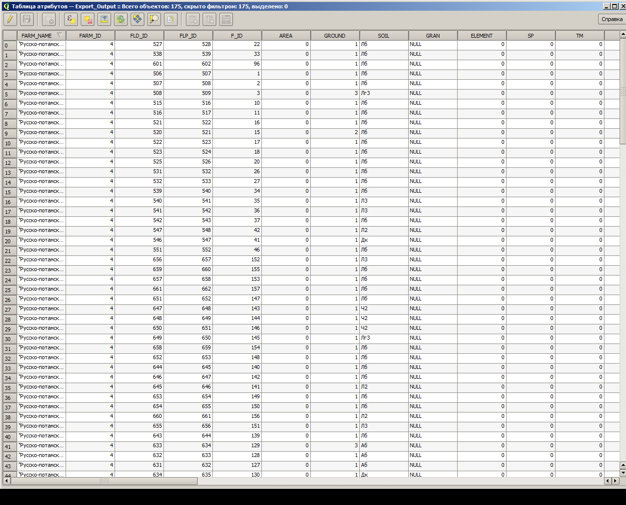

Подтверждаю ошибку в той же версии: во-первых, из исходного файла в системной кодировке получен при экспорте файл в кодировке UTF-8, во-вторых, колонка GRAN оказалась со значениями NULL (как показало открытие в QGIS).
Сам часто сталкивался с такими проблемами при работе в ArcGIS с Панорамой. У Вас в колонке этой величина поля 1 символ - увеличьте хотя бы до двух, потому что потом при экспорте UTF-8 сократит в два раза, а с величиной в один символ он, естественно, слопает единственный. Я создал в Вашем шейпе дополнительную колонку GRAN2 с величиной в 2 символа (значения перенёс калькулятором по колонке GRAN), и экспорт прошёл нормально.
