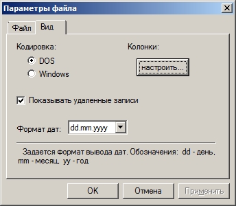

В ArcGIS-e кирилица отображается, но в том же DBF-навигаторе одни кракозябры, что в стандартном режиме, что в режиме DOS.

Попробуйте, ради интереса, открыть dbf-файл в последних выложенных архивах, тем же dbf-навигатором.
Там полная ахинея что в кодировке DOS, что в UTF.

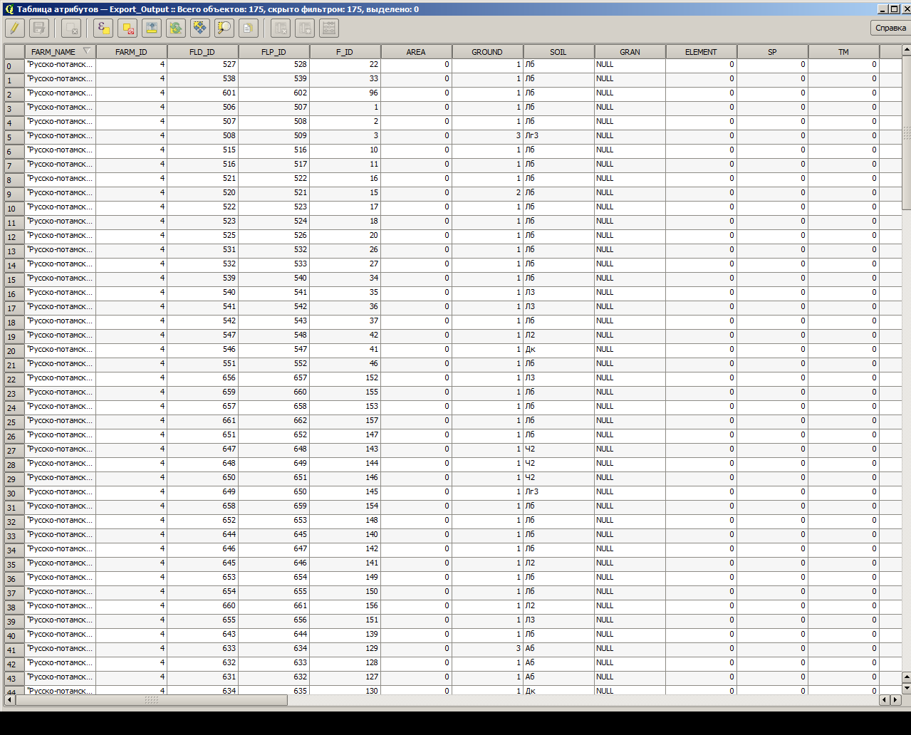

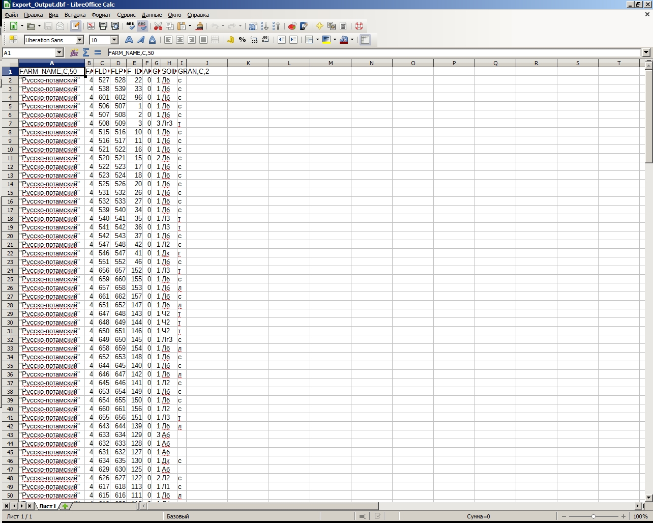

Подтверждаю ошибку в той же версии: во-первых, из исходного файла в системной кодировке получен при экспорте файл в кодировке UTF-8, во-вторых, колонка GRAN оказалась со значениями NULL (как показало открытие в QGIS). Сам часто сталкивался с такими проблемами при работе в ArcGIS с Панорамой. У Вас в колонке этой величина поля 1 символ - увеличьте хотя бы до двух, потому что потом при экспорте UTF-8 сократит в два раза, а с величиной в один символ он, естественно, слопает единственный. Я создал в Вашем шейпе дополнительную колонку GRAN2 с величиной в 2 символа (значения перенёс калькулятором по колонке GRAN), и экспорт прошёл нормально.Воронин С.В. писал(а):Да с UTF-то всё понятно.trir писал(а):RTFM

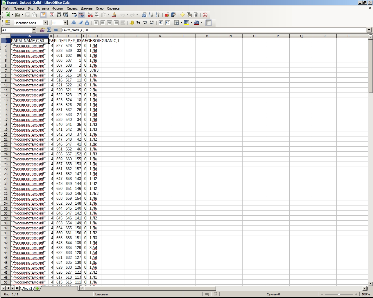

А про dbf - открывайте его напрямую LibreOffice Calc'ом - он спросит при открытии кодировку, выберете нужную (обычно или UTF-8, или Win-1251), а затем пересохраните в ёксель или что Вам нужно дальше.

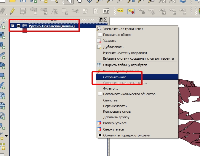

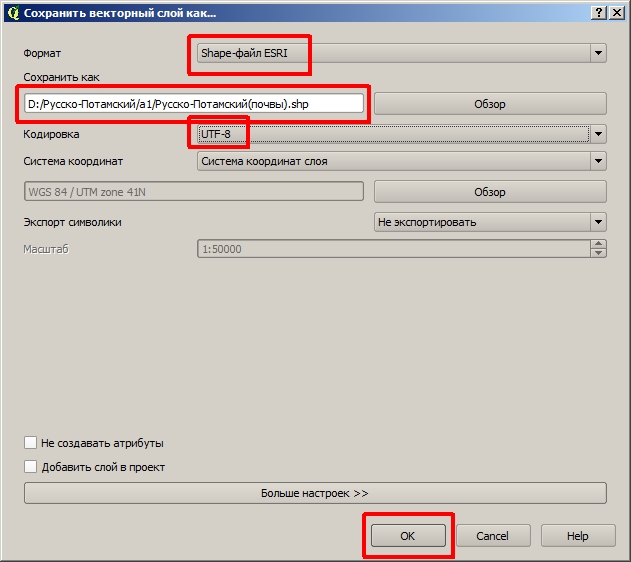

Как замечено в подобных ситуациях, при конвертации размер полей сокращается в два раза (вытекает из свойств UTF-8), соответственно Вам лучше пересохранить Ваш корректный шейп в кугисе из кодировки 1251 в кодировку UTF-8, а затем работать в UTF-ном шейпе. Во вложении пример, там все колонки увеличились в два раза, а если Вы в кугисе создадите сразу в ютф-8 шейп с нужным количеством символов по колонкам, то экспорт из него пойдёт нормально.Воронин С.В. писал(а):Пробовал господа.vsugig писал(а):У Вас в колонке этой величина поля 1 символ - увеличьте хотя бы до двух

Наверно оптимально будет создать в кугисе новый шейп с нужным количеством символов в колонках таблицы атрибутов, а затем просто скопировать в него все объекты из шейпа с удвоенными колонками - все атрибуты пропишутся куда надо, а затем дальше продолжите редактирование.
