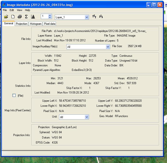

Вадимчик
Видимо Вы имели ввиду Image Metadata
Вот скрин

Добавлено: 19 ноя 2012, 13:35
Saimon
Да, её самую)))
Это скрин с исходного снимка или после Layer Stacking-а??
Уровень данных какой?

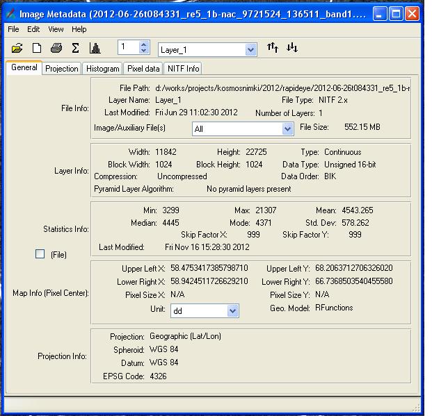

Вадимчик
Уровень я не знаю, каждый канал - отдельный NITF файл. В Аркгисе они отображаются корректно, там где надо.
Источник проблем кроется в "непонимании" Аркгисом в структуре IMG файла информации о привязке растра, если Ердас привязал его с помощью RPC оэффициентов(Geo.Model: Rfunctions).
После перепроецирования IMG файла из GCS в UTM Аркгис стал корректно его воспринимать. Но всё равно это не решение проблемы.
Вот скрин исходного NITF файла

Добавлено: 19 ноя 2012, 15:37
Saimon
Вы сделали просто reproject или ortho using existing model?
Как вариант сделайте после Layer Stack экспорт в NITF.
