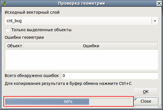

Добавлено: 07 фев 2012, 20:26
Проверка геометрии (через fTools) не выдаёт ошибок, но прогресс-бар останавливается на 66%:
Это нормально?
Re: Ошибка при расчёте центроидов
Добавлено: 07 фев 2012, 20:29
Denis Rykov
Про 66% подтверждаю, Ubuntu Natty.
Добавлено: 07 фев 2012, 20:54
Voltron
Не совсем так. Прогресс доходит до 100, но потом откатывается до 66
