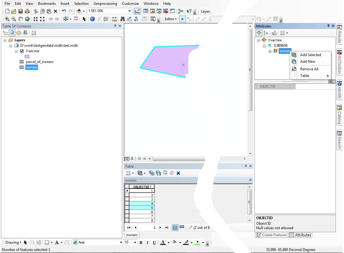

Я делал также один в один.
А вот создавал отношения вот так как на картинке.

спасибо =), я не правильно заполняла промежуточную таблицу,попробовала через атрибут - всё вышло =)))

опять 25,прочитала в хелпе что не географические объекты также могут соотноситься друг с другом.Но не могу заполнить таблицу отношений, финт с Атрибуты (Attribute)----->Добавить выбранные (Add Selected) не работает.Как её заполнить?
