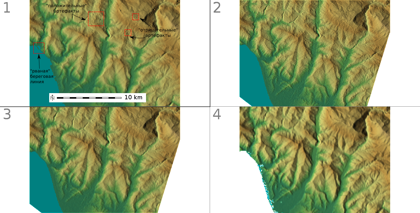

Продолжим
тему, начатую в блоге.
Интересно (я думаю, не только мне) оценить улучшения в ЦМР ASTER GDEM второй версии, сравнить с первой версией и попутно с SRTM.
Для "опытов" был выбран район Большого Сочи возле Адлера в низовьях реки Мзымты (просто он мне хорошо знаком). Все действия с ЦМР проделывались в GRASS.
- ASTER_v1_v2_SRTM_compare_final.png (970.08 КБ) 22577 просмотров
№1: ASTER GDEM v.1, разрешение ~ 30 м. Выделены основные "артефакты" рельефа -- неровности береговой линии, "положительные" и "отрицательные".
№2: ASTER GDEM v.2 в своём исходном виде, полученный
отсюда. Разрешение ~ 27 м. Явно видна сильная "зернистость" рельефа, с чем это связано --- не знаю. Вероятно, алгоритмы "чистки" рельефа первой версии могли привести к подобному результату.
№3: ASTER GDEM v.2 после прохода фильтром со "скользящим окном" в 5 пикселей.
Сделано в помощью модуля GRASS
r.neighbors:
r.neighbors -a in=aster_gdem_v2_Mzymta out=aster_gdem_v2_Mzymta.filter method=average size=5
№4: SRTM на ту же территорию с разрешением около 70 м (растр был переинтерполирован).
Выводы: даже без специальных статистических расчётов видно, что вторая версия ASTER GDEM гораздо больше подходит для реальной работы с рельефом, чем первая. Подробность эрозионной сети у ASTER GDEM 2 гораздо выше, чем у SRTM.
Если у кого какие наблюдения / предложения / замечания --- пожалуйста

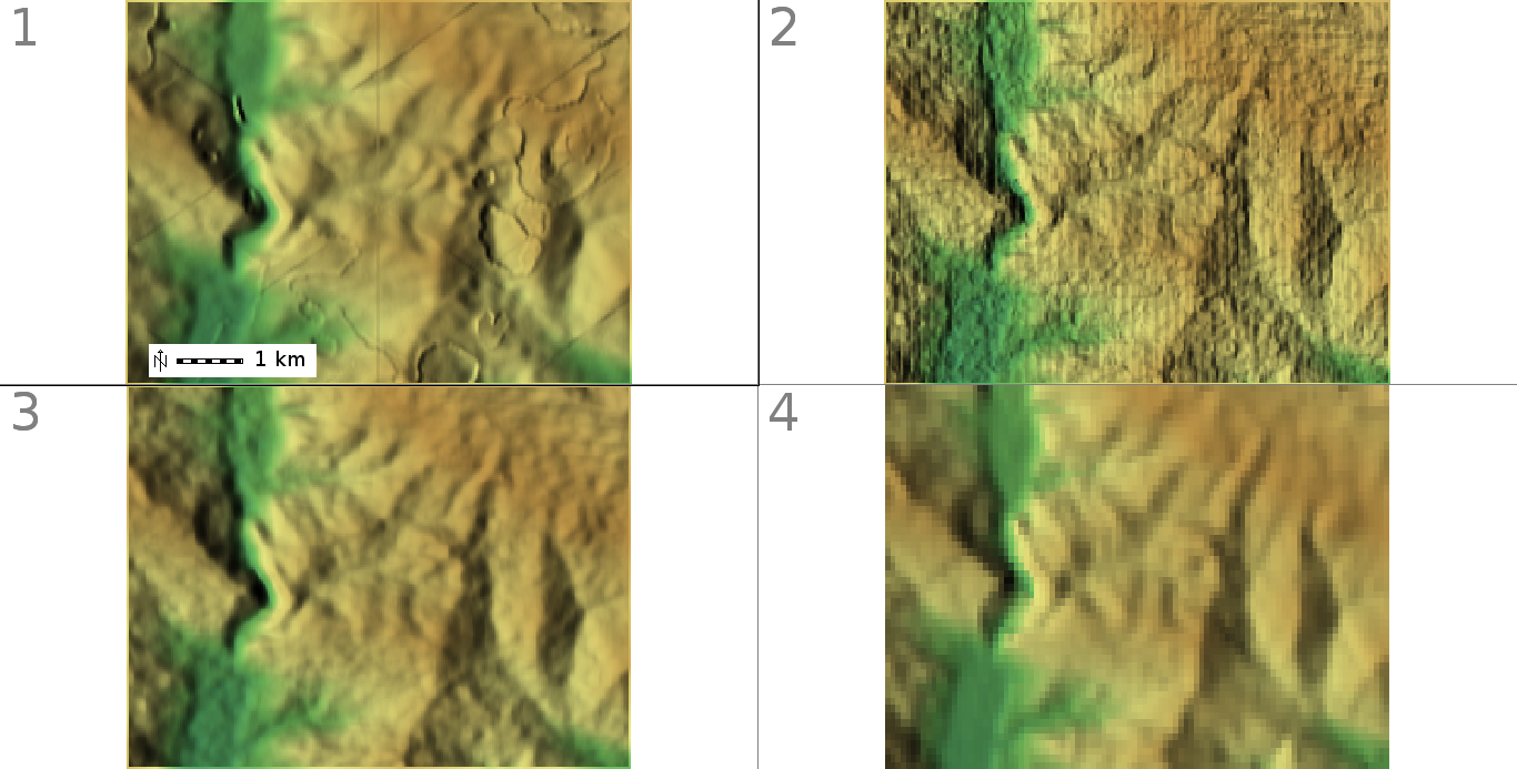

Увеличенный фрагмент:
- ASTER_v1_v2_SRTM_compare_zoom.png (327.84 КБ) 22534 просмотра
Здесь отмывка везде с двукратным увеличением по вертикали (zmult=2), чтобы сделать рельеф более "выпуклым".
В исходном ASTER GDEM 2 (№2) рельеф стал совсем ступенчатым каким-то
Хотя, может, я что-то не так сделал...

ого, а вот тут ASTER GDEM на #3 явно рулит и не похоже, что это из-за сглаживания. Явно большее количество деталей.

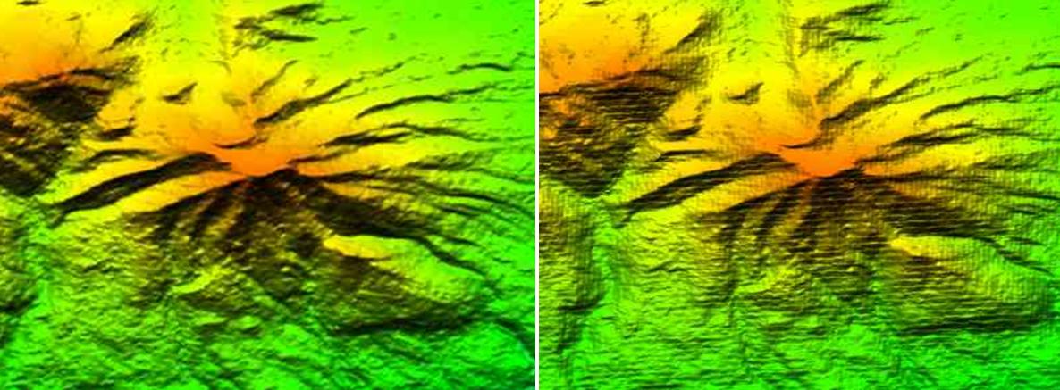

Вы данные скачивали в какой проекции? В UTM?
При загрузке в географической (lat/lon) "ступенчатости" нет. Вероятно это связано с применяемым методом трансформации.
Пример одной территории в разных проекциях

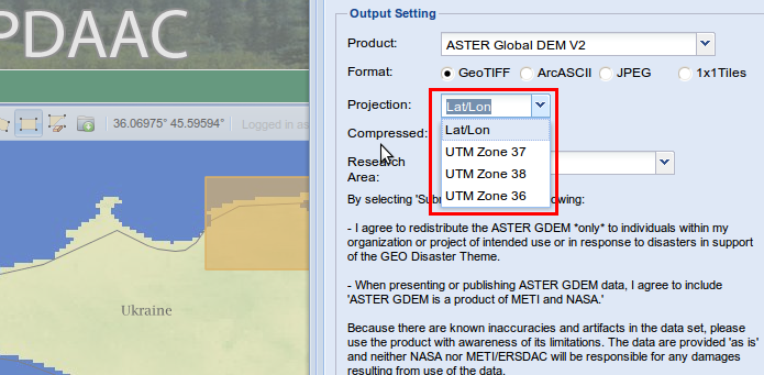

Максим Дубинин писал(а):данные распространяются только в lat/long WGS84
Теперь, видимо, не только. Пруф
отсюда:
- Selection_004.png (117.25 КБ) 22330 просмотров
Т.е. юзерам предлагают кроме <Lat/Long WGS84> ещё и 3 смежные зоны UTM на выбор.

точно, пардон
и что правда в зависимости от того, lat/long или проекция скачивается - результат с артефактами или без? Я видел картинку Pilot, но мне все равно как-то не верится.

Совершенно верно, исходные данные в lat/lon. Но на DEMEX решили факультативно предоставить возможность конвертации данных в UTM. На Reverb данные распространяются в lat/lon. Какой алгоритм трансформации там применяется не совсем ясно. Раньше, например, ENVI так же "ступени" добавлял в ЦМР при конвертации.
Я скачал с DEMEX данные на одну территорию в Lat/Lon и в UTM. В UTM есть ступени. Трансформировал самостоятельно Lat/Lon в UTM (трансформацию делал в первом что под руку попалось - глобалмапере) - "ступеней" нет. Так что первый совет - данные c DEMEX брать только в Lat/Lon и менять проекцию самостоятельно.

Pilot писал(а):Так что первый совет - данные c DEMEX брать только в Lat/Lon и менять проекцию самостоятельно.
Полностью согласен. Брать только в WGS84 Lat/Long, перепроецировать самостоятельно, а потом ещё проходить фильтрами или даже переинтерполировать. Данные содержат меньше артефактов, чем раньше, но всё равно много "шума".

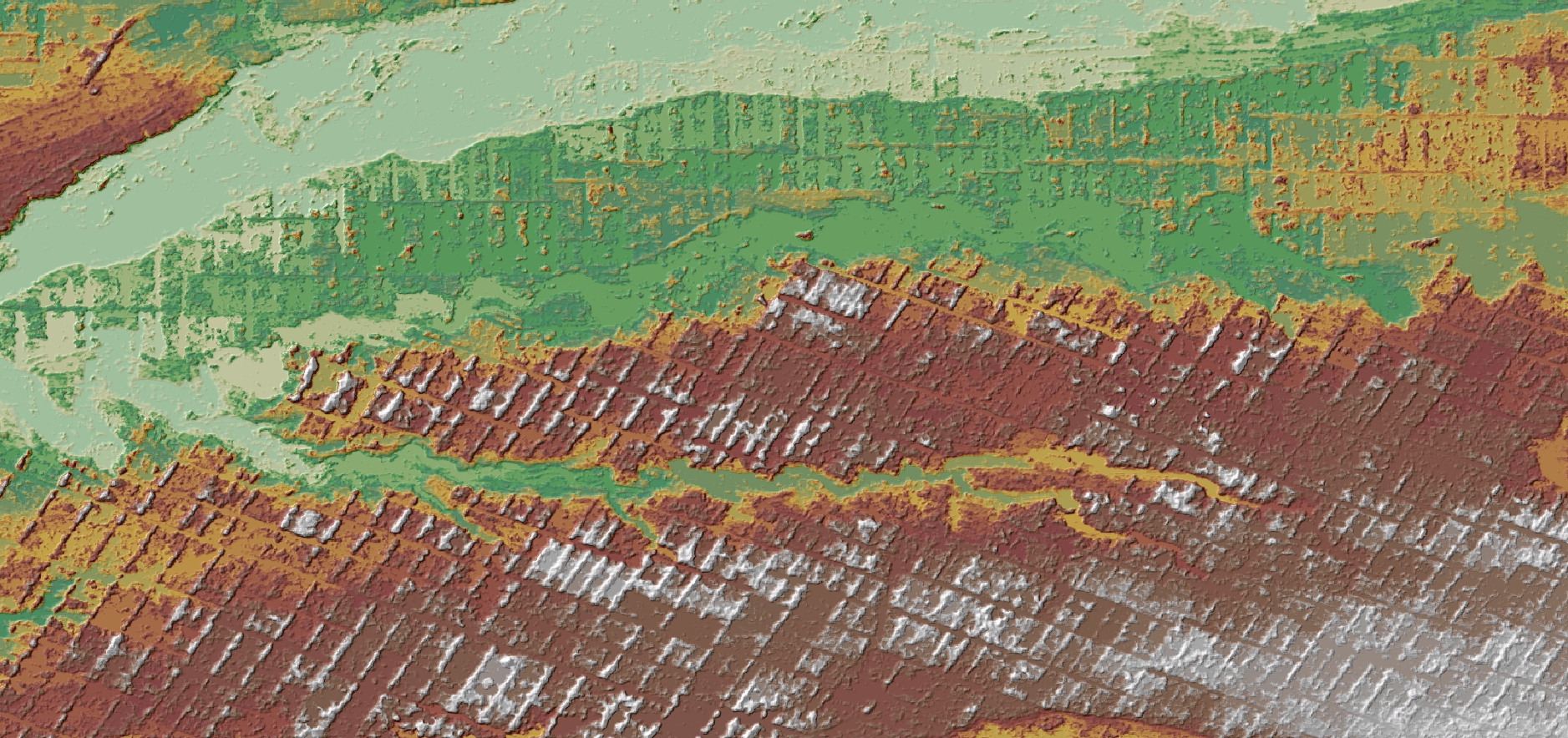

Большую часть артефактов убрали, но лесополосы остались, что не может не огорчать.
- Лесополосы
- astgtm2.jpg (1.69 МБ) 22089 просмотров
Может, есть у кого мысли по способам устранения их (лесополос)?
