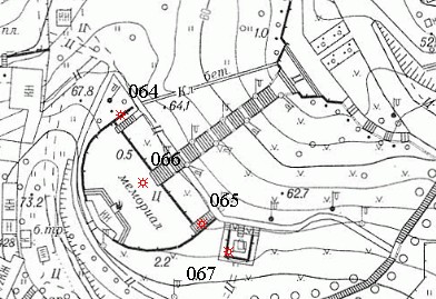

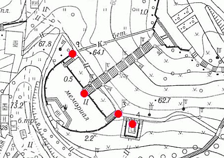

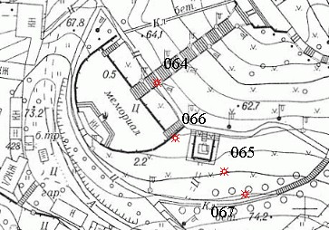

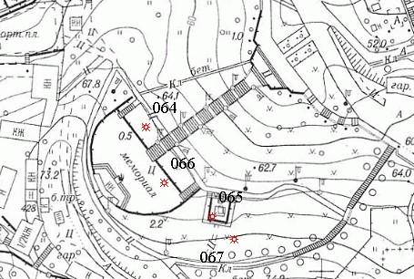

Вот тот же самый кусочек 2000 карты с датумом S-42 POLAND и добавлением тех же самых точек:
S-42 Poland
S-42 Poland
S-42 Poland.jpg (49.86 КБ) 31520 просмотров
И где параметры датума для Сочи лучше (причем, это не только лишь на одной карте, это аналогично на всех картах разных масштабов и производителей) ? ;)

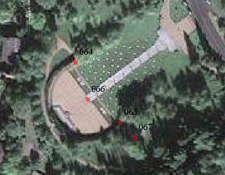

Ок. Вот, пожалуйста, места съемки точек GPS по факту на объекте:
Места съемки GPS
Места съемки GPS
Отбор точек.jpg (69.79 КБ) 31496 просмотров
Эти же точки с GPS на Гугле:
На Гугле
На Гугле
