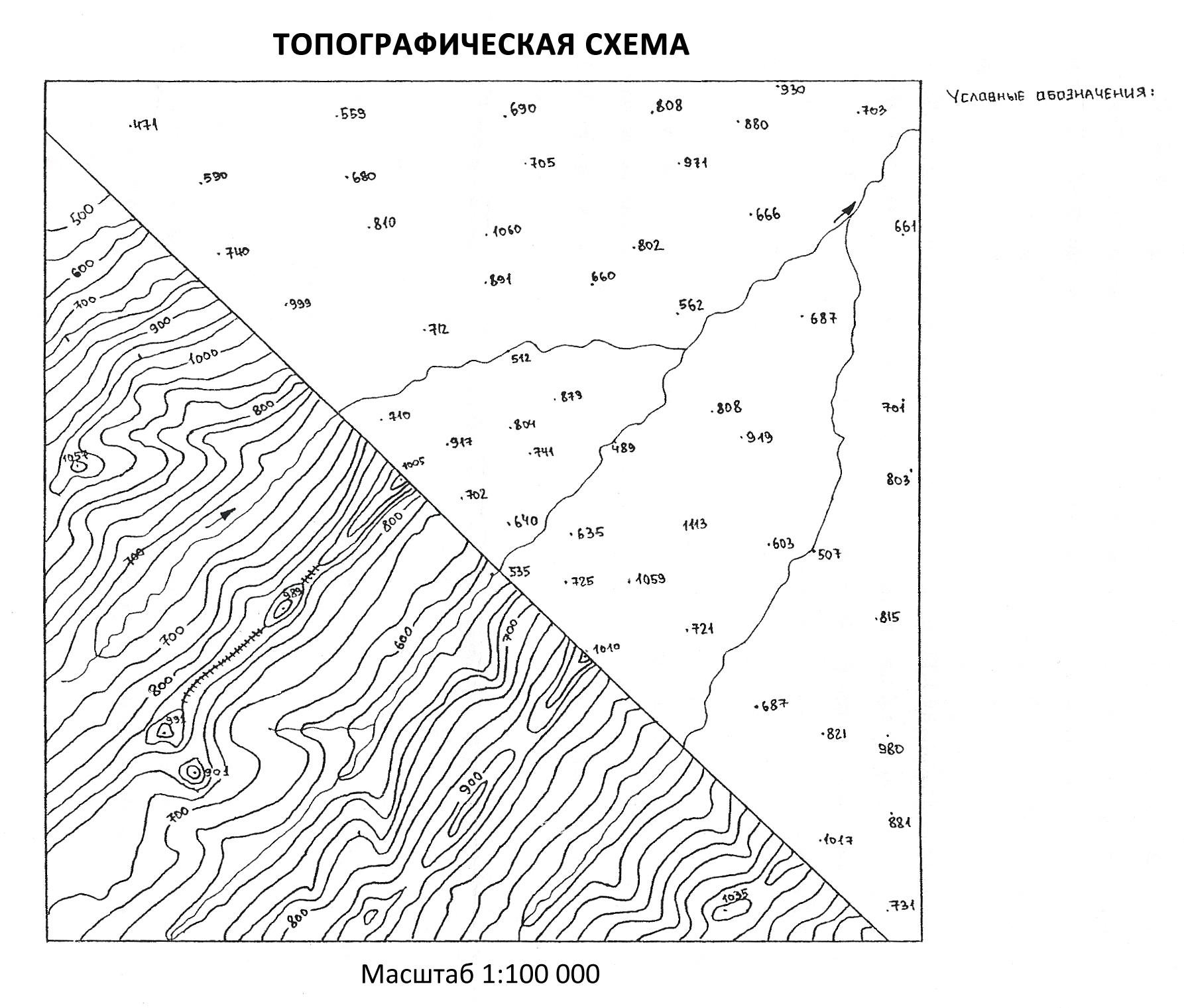

Столкнулся с такой проблемой. Необходимо на топографической схеме дочертить изолинии методом интерполяции. Этих линий большое количество и делать это в ручную во первых очень долго, во вторых хотелось бы научится посредством автоматизированных ГИС программ реализовать такую задачу.

Карта уже векторизована? Если нет, то я бы векторизовал её в бесплатной East Trace 7.99 Free (изолинии и точки высот с их значениями) --> дальше можно запихнуть данные в программу, умеющую интерполировать (ГИС, а можно и не ГИС, если координаты и проекции не важны) --> интерполяция подходящим способом. Я, например, для интерполяции рельефа использую, в основном, два метода: "сплайны с натяжением" (regularized spline with tension) и "метод естественных соседей" (natural neighbour).

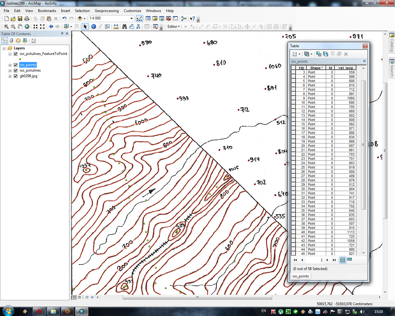

ggis, создал 2 shapefile, первый для точек (Feature Type: Points), второй для линий (Feature Type: Polyline). Далее добавил эти файлы к проекту, произвел оцифровку стандартными инструментами. Такой вопрос, а значения точек (471, 559 и т.д.) нужно ли вносить в атрибуты точек? И как преобразовать слой полилиний в точки и какую частоту точек выбирать?

Добавил атрибуты к каждой линии и к каждой точки, создав в таблице новые столбцы (видно на скриншоте).
Далее после выполнения ArcToolBox –>Data Management Tools –>Features –>Feature to Point, для слоя iso_polylines появились точки (зеленые) и что то мне не нравится их месторасположение.
Спойлер
Как я понял он поставил точки в центре каждой полилинии

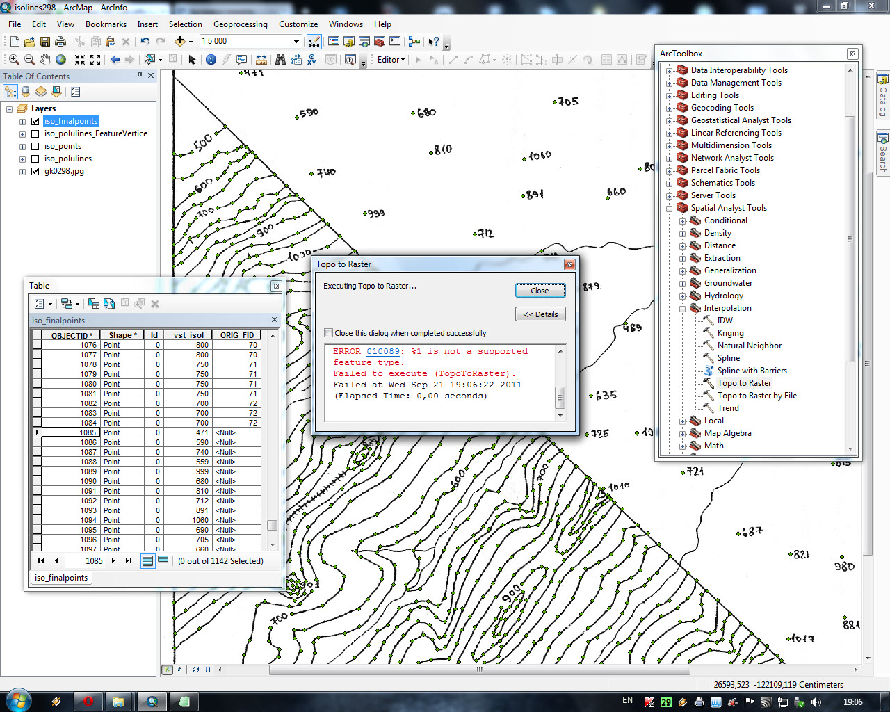

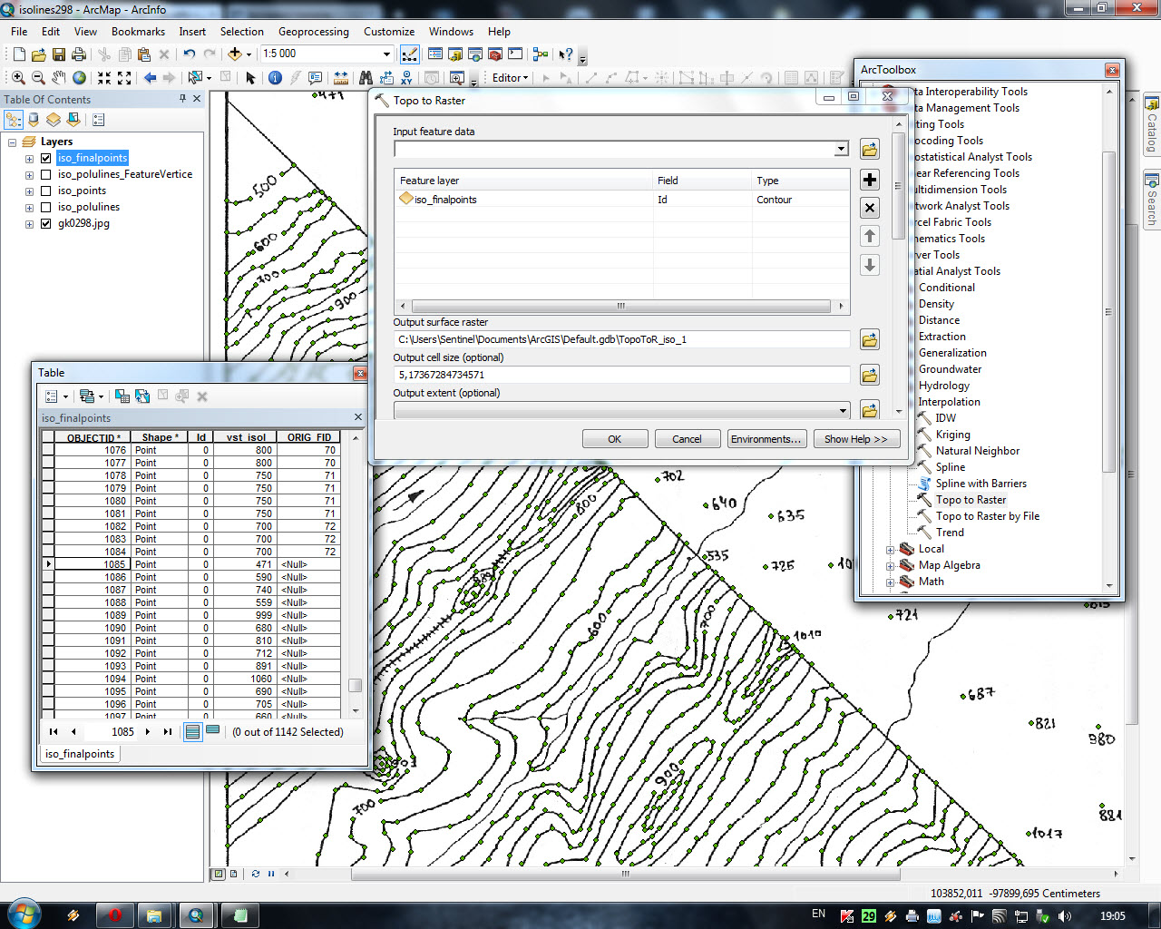

Конвертировал полилинии в точки, объединил слои. Посмотрел атрибуты, все объединилось как надо, единственное после 1085 точки значения в таблице (ORIG_FID) = null (видно на скриншоте 1). Проигнорировав это, используя ArcToolBox > Spatial Analyst Tools > Interpoolation > Topo to raster, на вход подаю объединенный слой точек iso_finalpoints, нажимаю ok и программа выдает мне ошибку (скриншот 2)...
Спойлер
Спойлер
