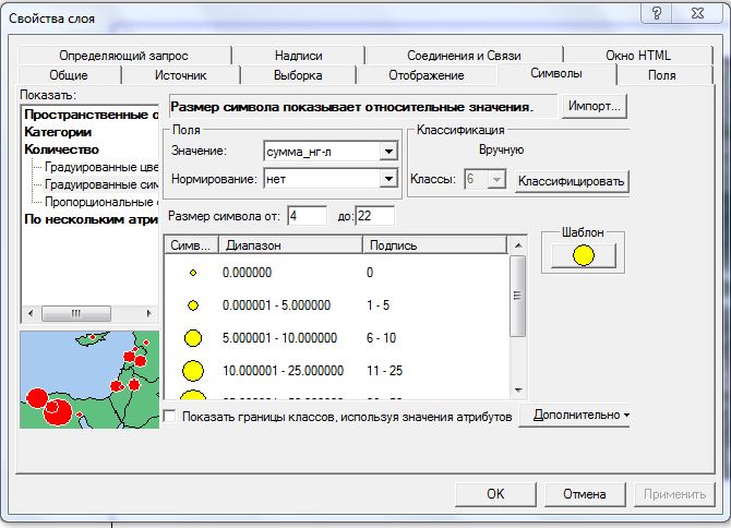

Добавлено: 25 мар 2013, 03:52
Тимур
А если в окне Свойства вкладке Символы нет варианта Диаграммы, то здесь уже ничего не сделаешь?
- вот так выглядит
- Снимок-2.JPG (71.63 КБ) 11629 просмотров
Не хватает лицензии, или всё же как-то можно включить эту функцию (диаграммы)?
Re: Круговые диаграммы
Добавлено: 25 мар 2013, 09:00
novia
из матрицы функциональности следует, что диаграммы должны быть доступны в списке слева на уровне лицензии arcview/basic (10.1).
попробуйте закрыть/открыть приложение, удалить/добавить слой, переустановить arcgis методом repair
