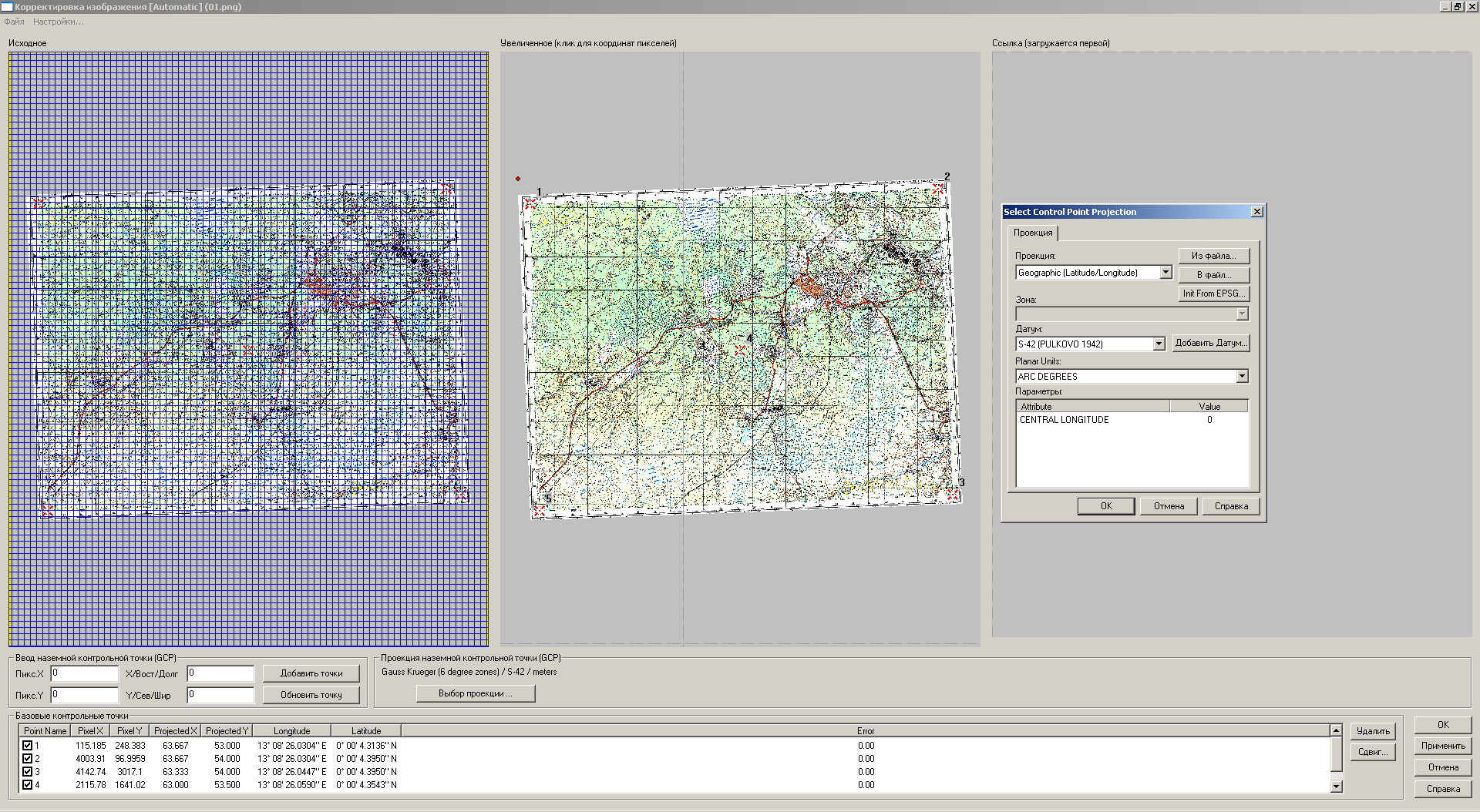

Доброго времени суток, уважаемые форумчане. У меня возникла проблема с ручной привязкой растра в программе Global Mapper. После указания контрольных точек, выбора проекции (а точнее не выбора на этом этапе), датума и Применения, растр исчезает. Подскажите пожалуйста, в чем моя ошибка? Спасибо.

config писал(а):После указания контрольных точек, выбора проекции (а точнее не выбора на этом этапе), датума и Применения, растр исчезает. Подскажите пожалуйста, в чем моя ошибка?
Сначала Вы ставите контрольные точки и вводите координаты в системе координат "Geographic (Latitude/Longitude) / WGS84 / arc seconds". Затем меняете СК на "Gauss-Kruger (6 degree zones) / S-42 / meters". Программа спрашивает: «Конвертировать координаты точек в новую проекцию?». Вы отказываетесь. Программа теперь считает, что введённые числа не градусы широты/долготы, а метры СК-42, и очень точно помещает растр к пересечению осевого меридиана с экватором. Размер растра на местности получается доли метра. Кстати, если бы Вы согласились на пересчёт, растр был бы почти на месте. Почти…
Сначала выберите проекцию. Пусть это будет широта/долгота, но датум нужно указать до ввода контрольных точек. После ввода угловых точек измените проекцию на шестиградусную Гаусса-Крюгера. На вопрос о пересчёте координат контрольных точек ответьте положительно. Теперь при необходимости можете добавить точек в пересечениях линий километровой сетки.
Также можно сразу выбрать проекцию Гаусса-Крюгера, указать нужную зону. При вводе координат вида "63 40" или "53 07 30" программа будет спрашивать, вводите ли Вы широту/долготу. Отвечайте «Да».

ErnieBoyd , спасибо огромное за столь развернутый ответ.
Разобрался с причиной, по которой растр не появлялся в окне программы после выбора проекции, датума и указания точек. Оказалось все до банального просто - использование руссифицированной версии программы. Установил оригинальную - все работает. Может кому-то будет полезно и не "наступит на те же грабли".
