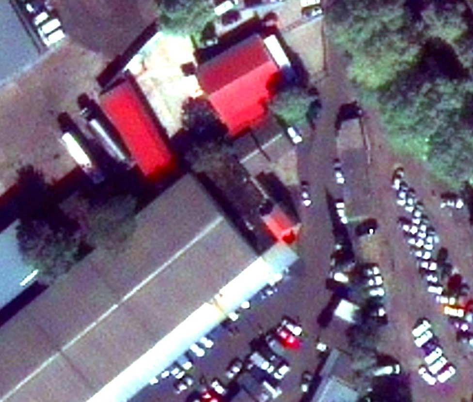

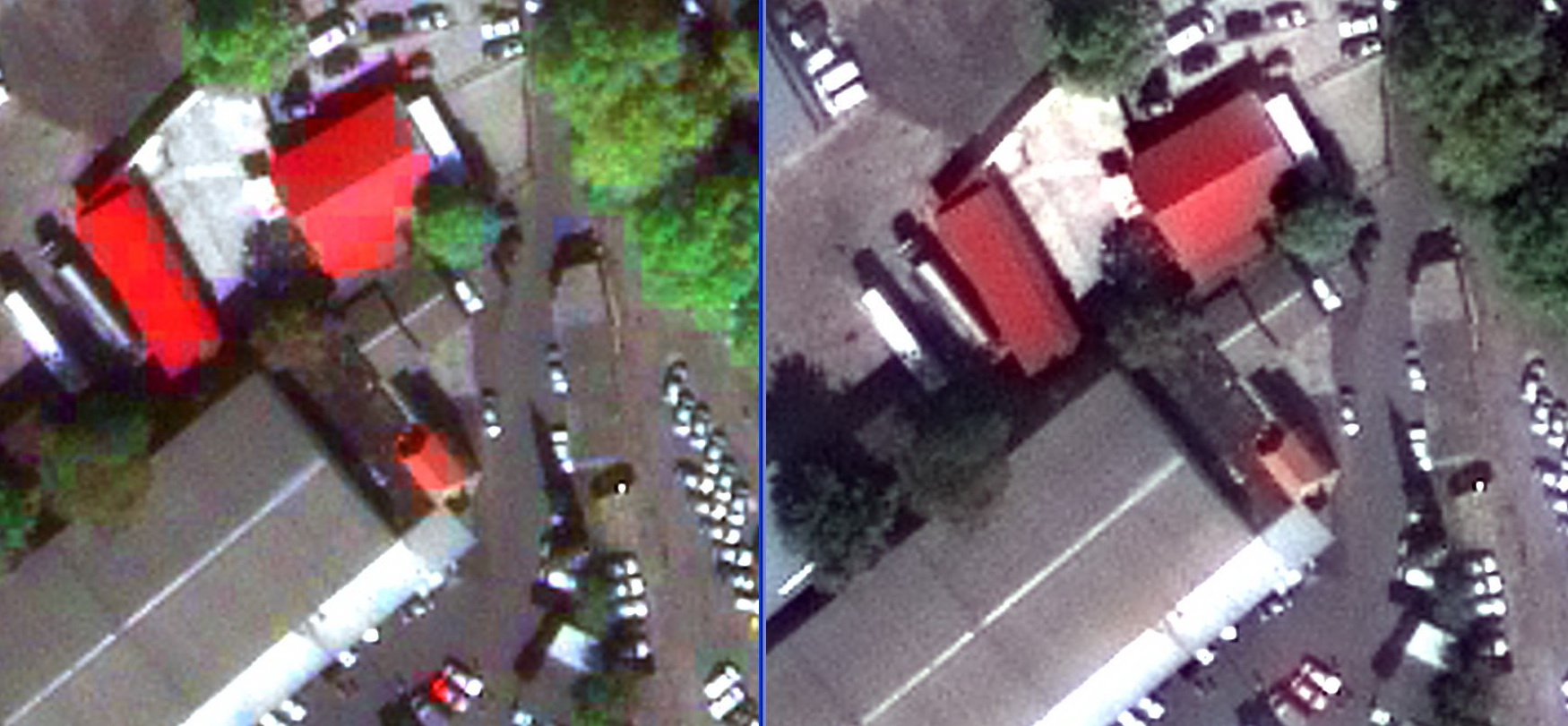

Добрый день!
При Image Sharpening в ENVI вылезают цветные пиксели (см. вложение).
Обработку делаю так:
1. Open image file - выбираю 3 цветных канал с разрешением 2 метра и один панхром с разрешением 0.5
2. Image Sharpening - Color Normalized (Brovey) - resampling - Nearest Neighbor
3. Сохраняю в GeoTiff
Растр - GeoEye.
Что я не так делаю?
Может сглаживание какое нужно?
слева то что получается, справа - то что хотелось бы получить в итоге

Re: ENVI Sharpening
Добавлено: 03 сен 2010, 10:42
alexandr cherepanov
А с чего вы решили что справа результат обработки с помощью CN?
судя по размытиям по границе ярких объектов это скорее всего что то типа ATWT на вейвлетах, интерполяция кубик с последующим применением фильтра

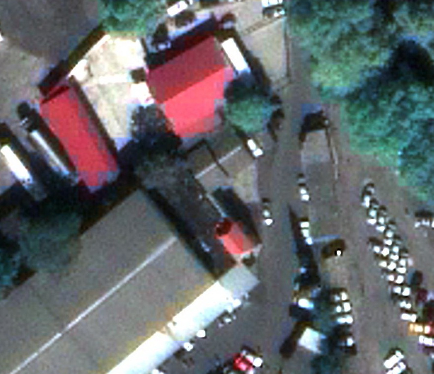

Попробовал Gram-Schmidt. Получилось вот что. По-моему получилось неплохо.
Gram-Schmidt
Gram-Schmidt

Еще вопрос.
На последнем кадре видно что красный цвет сползает с крыши где то на метр в сторону юго-востока.
Это связано с неточностью привязки мультиспектра к панхрому?
Re: ENVI Sharpening
Добавлено: 04 сен 2010, 22:32
Дмитрий Барышников
это связано в различном разрешении (проекции пиксела на местности) у панхрома и мультиспектра
Re: ENVI Sharpening
Добавлено: 06 сен 2010, 12:10
Alikar
Bishop писал(а):это связано в различном разрешении (проекции пиксела на местности) у панхрома и мультиспектра
И как с этим бороться?
Re: ENVI Sharpening
Добавлено: 06 сен 2010, 13:14
Дмитрий Барышников
никак, это особенность материалов. Можно складывать цвета с различными весам, что может привести уменьшению или исчезновению этого эффекта, но вылезет тогда другой. Ничего нет идеального в мире.
