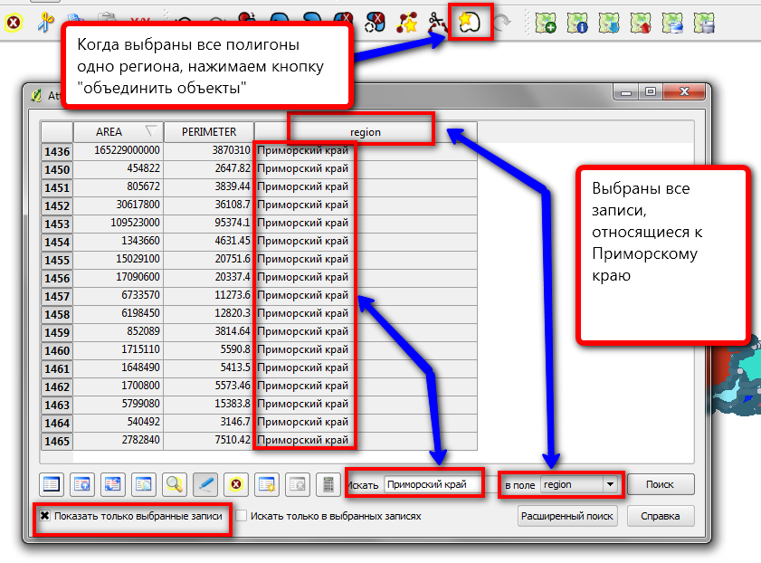

Предлагаю следующий вариант решения проблемы.
1. Устанавливаете QGIS (инструкция)
2. Скачиваете слой границ в нужной проекции отсюда (да-да, там полторы тысячи записей).
3. В QGIS открываете этот слой, начинаете редактирование, открываете таблицу атрибутов, начинаете объединять полигоны по принадлежности к одному региону, в итоге количество строк станет равно количеству регионов.
