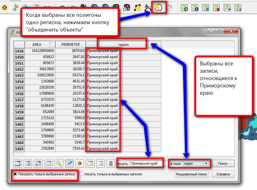

Предлагаю следующий вариант решения проблемы.
1. Устанавливаете QGIS (инструкция)
2. Скачиваете слой границ в нужной проекции отсюда (да-да, там полторы тысячи записей).
3. В QGIS открываете этот слой, начинаете редактирование, открываете таблицу атрибутов, начинаете объединять полигоны по принадлежности к одному региону, в итоге количество строк станет равно количеству регионов.

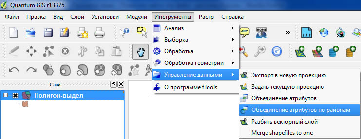

Re: Помогите найти shp файл - регионы России.
а вот так не получится? чем вручную-то...
- dissolve.jpg (70.89 КБ) 16878 просмотров

У меня, например, этот набор инструменов никогда нормально не работал. Кроме того, на сколько понимаю, данная функция предназначена для объединения нескольких слоёв/таблиц, а не атрибутов внутри одной.nadiopt писал(а):а вот так не получится? чем вручную-то..
UPD: Ни объединение атрибутов, ни объединение атрибутов по районам со слоем границ у меня не прокатило.
совсем я сегодня с ума сошла, не бейте:( кровь вчера сдавала, видать на рассудок повлияло
не объединение по районам, а объединение по признаку в меню "обработка"
правда виснет слегка

Вот это сработало (честно говоря, даже не ожидал). Собственно выкладываю результат этой обработки, вдруг топикстартеру ещё актуально.nadiopt писал(а):не объединение по районам, а объединение по признаку в меню "обработка"
регионыРФ_82_строчки.7z- (4.52 МБ) 729 скачиваний
