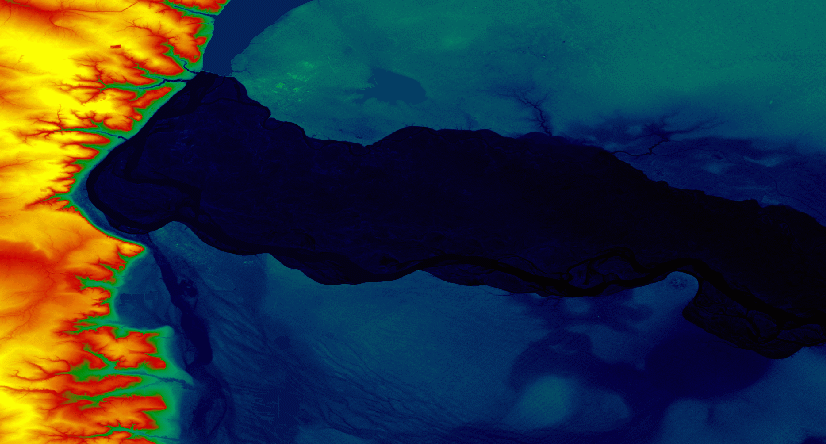

Можно. Американская модель рельефа считает, что эта территория находится ниже уровня моря - от минус 15 до минус 5 метров, а до Каспийского моря еще достаточно далеко. Можно ли это определить на глаз, просто находясь на местности - не знаю.
Вот как на картинке:
Все что синее от 0 до +5, а темно-синее - все, что ниже 0.
Хотелось бы узнать мнение географов, может им известно на сколько это правда.

Смотря какой участок вас интересует. Урез воды в Ахтубинске - -минус 18 метров. Ну и остальные места тоже можете сами по картам внимательно проглядеть - сопоставить - актуализировать.
А с моделью где вода и суша будьте осторожней - помню, уровень Азовского моря был по SRTM от минус 3 до плюс 8 метров - за счет артефактов. Приходилось по контуру утюжить ;)

Посмотрел, GTOPO30 для этого места показывает примерно те же высоты что и SRTM.

Благодарю всех, кто откликнулся.
Понял, что так и должно быть.
