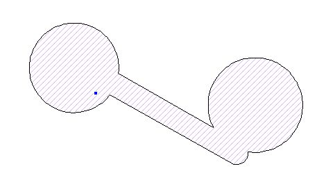

Я не могу сказать совпадает ли центроид с центром тяжести плоской фигуры, но одно я знаю точно - рассчитывается центроид очень быстро. Так что алгоритм не может быть сильно заумным.
Для MapInfo:
a) фигура с дыркой и без дырки, имеет один и то же Centroid
b) "сковородка" имеет Centroid, размещенный в начале "ручки"
c) в такой фигуре
Centroid выглядит не соответствующим любому определению :shock:
Видимо существует несколько определений (или реализаций) Centroid
