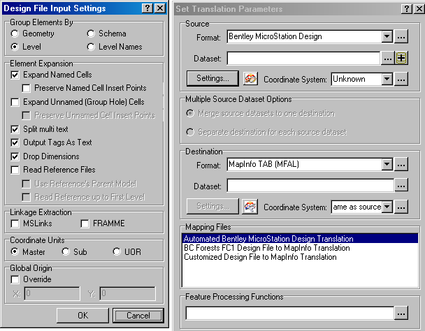

То что создается много файлов - это нормально, для каждого типа геометрических объектов - своя отдельная выходная таблица. Так настроен по умолчанию Universal Translator.
Как видно, полный FME Universal Translator
дает большую свободу выбора.
