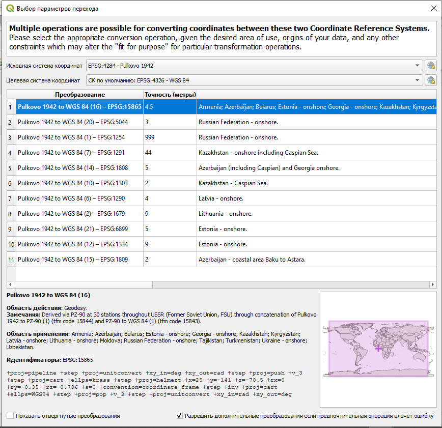

Кирилл R., AlexRomantsov, переход из географ. СК-42 в географ. ГСК-2011. QGIS ошибку даёт в десятки см. В ArcGis подгрузил файл с алгоритмом пересчёта (файл .gtf-описание пересчёта по ГОСТу), теперь при пересчете можно выбрать этот алгоритм и результат - без ошибок. Вот и вопрос, как нечто подобное в QGIS сделать

В QGIS, при переходе из Pulkovo 1942 в WGS84 доступны 11 методов трансформации. Выбор и настройка нужного в Меню - Проект - Свойства - Трансформация - + (Новая). Попробуйте переходы, поочередно выбирая для проекта из предложенных трансформаций. В примере с ArcGIS gtf кто то уже прошел этот путь. Ну и в целом, в СК42 ничего точного не бывает...

AlexRomantsov, Спасибо, вот искомыый инструмент-"Меню - Проект - Свойства - Трансформация - + (Новая)". А по поводу доступных 11 - все значимые пробовал-максимально близко получилось с ошибкой в десятки см. Я хотел получить результат трансформации идентичным геокалькулятору Роснедр (все знаки чтоб совпали). Для ArcGis задачу решил с помощью этих кем-то созданных файлов .gtf, попробую внести параметры из этого файла в QGIS. Спасибо.
