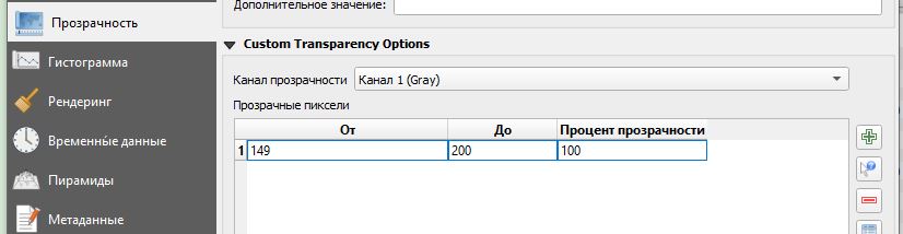

Подскажите пожалуйста, как задать прозрачность пикселов для диапазона с палитры цветов (например, градиент от белого до черного)?

Свойства слоя (растрового) - Прозрачность. Новый диапазон (+), пипеткой (с карты) - образец цвета. Задайте верхнюю границу и процент прозрачности.

У меня как-то не так, может у Вас плагин какой стоит?

Ну и правда, диапазон прозрачности позволяет только для одноканальных растров и DEM :(. Если в стиле (оформлении) сначала настроить как Одноканальное (серое или псевдоцветное), тогда предлагает От и До.
