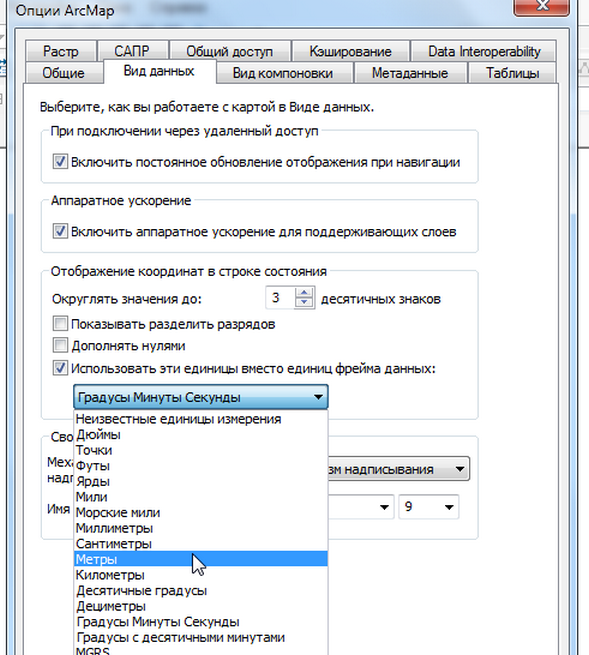

А если так?

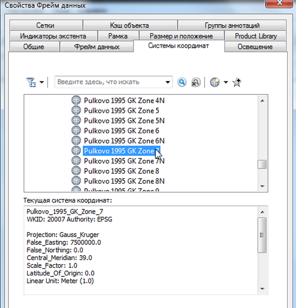

А насчет СК, Вам надо понять в пределах какой зоны Гаусса-Крюгера лежат Ваши ГМС. Если не очень понятно, то напишите координаты самой западной и самой восточной станции. Разберемся

tikhpetr писал(а): ↑17 окт 2021, 22:58А если так?
Раньше пробовал ставить километры, сейчас по вашему совету поставил метры, не помогает.

Добавлено: 18 окт 2021, 13:27
Тогда так+ как на предыдущем скрине.
