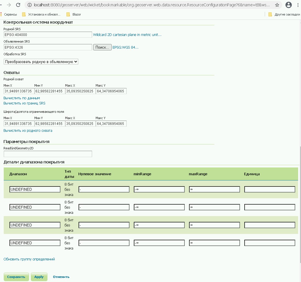

После создания слоя на GeoServer , есть еще такие особенности: - родной src - не определяется,
После создания слоя на геосервере
и детали диапазона покрытия не сформированы, хотя когда я подключал этот файл в EPSG:28406, то детали формировались.

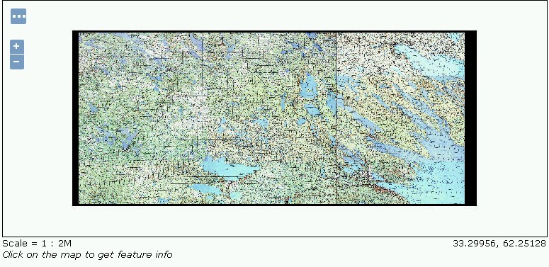

На геосервер файл установился без проблем - и родную СК узнал и предварительный просмотр в OpenLayers - нормальный.

Параметры публикации на геосервере:
