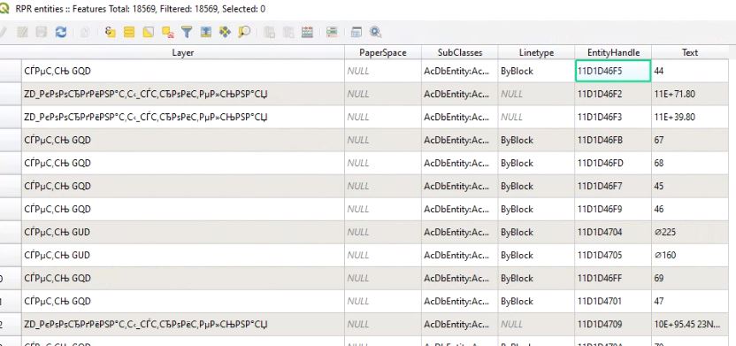

Всем привет! У меня задача сконвертировать слои DWG чертежа (DxF) чертежа в Shape. Как известно DFx чертеж можно открыть в QGIS и дальше работать со слоями, но у меня проблема - русский текст в таблице атрибутов отображается кракозябрами. Кодировку пробовал ставить при открытии в qgis UTF-8 b windows-1251 - не помогло.

Это чертеж автокад (тот же DWG по сути). Там есть названия слоёв, записанные по-русски и некоторые другие атрибуты. Вот мне надо чтобы они открылись и нормально читались в QGIS

Я знаю, что перепутал.Почему не сконвертировать в Автокаде? - потому, что чертеж в локальной системе координат. Когда открываешь QGIS, можно выбрать нужную СК (как пользовательская со всеми параметрами), но которую невозможно прописать в автокаде (может быть её можно прописать в Civil 3d, но я не знаю как). А на выходе мне нужно WGS 84.

Я открыл как текст, русский текст отображается. Не подскажете как поменять кодировку? И поможет ли это корректно отобразить текст в QGIS?

Спасибо. У меня получилось через mapexport и дальше через локальную ск и в вгс84.
