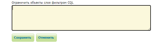

Вар.1. При настройке слоя в Geoserver можно ограничить содержимое слоя фильтром. И из одного источника, на стороне Геосервера, создать несколько "фильтрованных" слоев, для каждого из которых применить простой sld.
