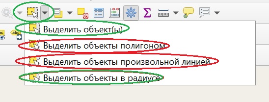

А вот тут оказалось, что выделение объектов "Щелчком мыши" и выделение "Радиусом" работают,
а при выделении "полигоном" и "произвольной линией" возникла проблема - я не вижу способа ЗАВЕРШИТЬ выбор?
QGIS - выбор объектов.jpg (47.32 КБ) 24336 просмотров
Возможно, злую шутку в моём случае играет привычка к интерфейсу АвтоКАДа...

Знатоки-QGIS-овцы, я в предыдущем посте просил подсказать, какая "кнопка" заканчивает построение при выборе "полигоном"?
Новую тему по этому поводу не хочу создавать, так как для "вычитания" полигонов их нужно сначала "распихать" по разным слоям, а без "выбора" объектов это сделать невозможно.
Кроме "замыкания полигона выбора" есть ещё весёлый вопросик: как выбрать меньший полигон, лежащий НАД и, тем более, ПОД большим полигоном?

Единственное, что выбирать буду "Выделить в радиусе", потому что "Выделить Полигоном" не получается, а "Выделить рамкой" - не наблюдаю...
