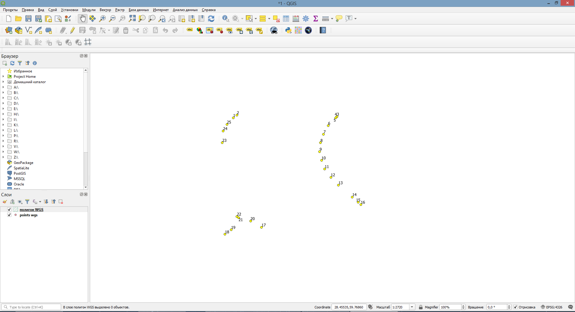

Здравствуйте. У меня таже самая проблема. Точки в путь не получается, у меня около 4000 тысяч точек, он соединяет лишь некоторые. Модуль PointConnector выдает ошибку. Помогите пожалуйста!Изображение

Можно использовать еще один плагин:
https://plugins.qgis.org/plugins/numericalDigitize/
Если исходные координаты в Excel, то просто копируешь их в буфер обмена, затем в QGIS открываешь слой для редактирования, вызываешь плагин, вставляешь из буфера координаты и сохраняешь.
