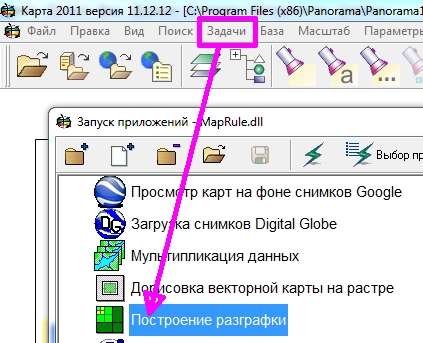

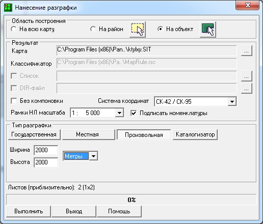

Честно говоря, не понял, чем не угодило стандартное панорамовское построение разграфки (там и в полигоны, и в линии формируется результат, да ещё и подписи можно расставлять чудным образом - для топокарт, например).
Как-то так:
Буфер обмена01.jpg (96.24 КБ) 9658 просмотров
и
Буфер обмена02.jpg (83.89 КБ) 9658 просмотров
Разумеется, солить по вкусу.
Я этой разграфкой пол-ЕТР отconquerил, в том числе на несколько зон 63-х годов, для которых "панорама" (пандиты поймут) - как Cetraria islandica для Trebouxia arboricola.
