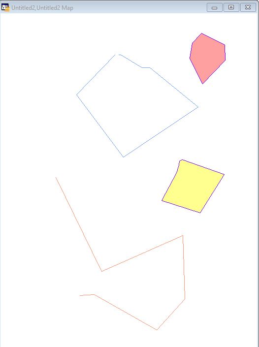

Имеется таблица в мапинфо с полигонами и полилиниями, все в одном слое.
Задача заключается в создании по данной таблице нескольких тематических карт: отдельно для полигонов и отдельно для полилиний.
Пробовали создать тематику, создавая тематику по выборке из таблицы отдельно по полигонам и полилиниям. Мапинфо применят стиль для полилиний как для полигонов. Рабочий набор при сохранении в последующем не открывается.
Вопрос: возможно ли по одной таблице (слою) с полигонами и поллилиниями в таблице создание разных тематических карт, при этом не дробя базу?

Про выборку уже советовали. Но я не пойму как именно Mapinfo вам задает стиль. В моей при создании тематических карт производится выбор - что именно отображать линии или регионы.
Для того, что бы делать тематику по разным типам объектов можно:
а1) завести два поля атрибутов тематики. тогда можно установить галочку "пропускать пустые".
а2) просто выбрать тот тип тематики, что вам нужен - полигоны или полилинии, и не соответствующие ему объекты пометить как не отображаемые в легенде.

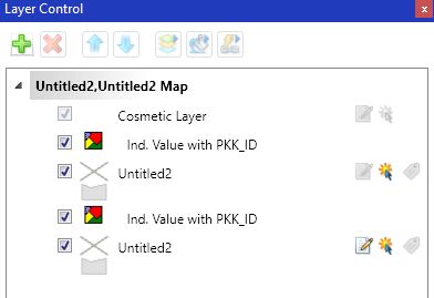

б) надо добавить слой в карту два раза - тогда и тематику можно строить по каждому типу гео-объекта.
Но все же поделить таблицу - разумней.
