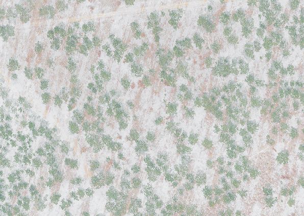

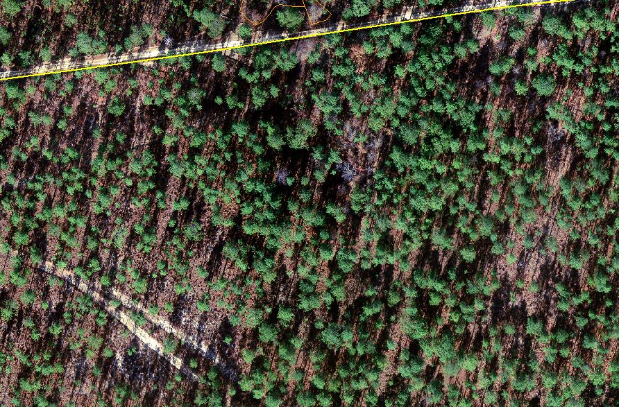

выложила кусочек файл для примера вот сюда.
А ниже скриншоты.
Я еще обнаружила, что компрессия, которую я использую (LZW), не настолько хорошо сжимает как jp2, и файл просто не помещается на мой диск в итоге :(
Re: как открыть jp2 на Маке?
Добавлено: 19 мар 2017, 21:18
alexandr cherepanov
Прозрачность ->Параметры прозрачности
поставьте Не задан вместо Band4. Band4 у Вас Ближний ИК, а не Alpha.
В стиле мин-макс 0 - 255
Добавлено: 19 мар 2017, 21:54
Eugenia
alexandr cherepanov писал(а):Прозрачность ->Параметры прозрачности
Урааа! Получилось!!! Спасибо!
