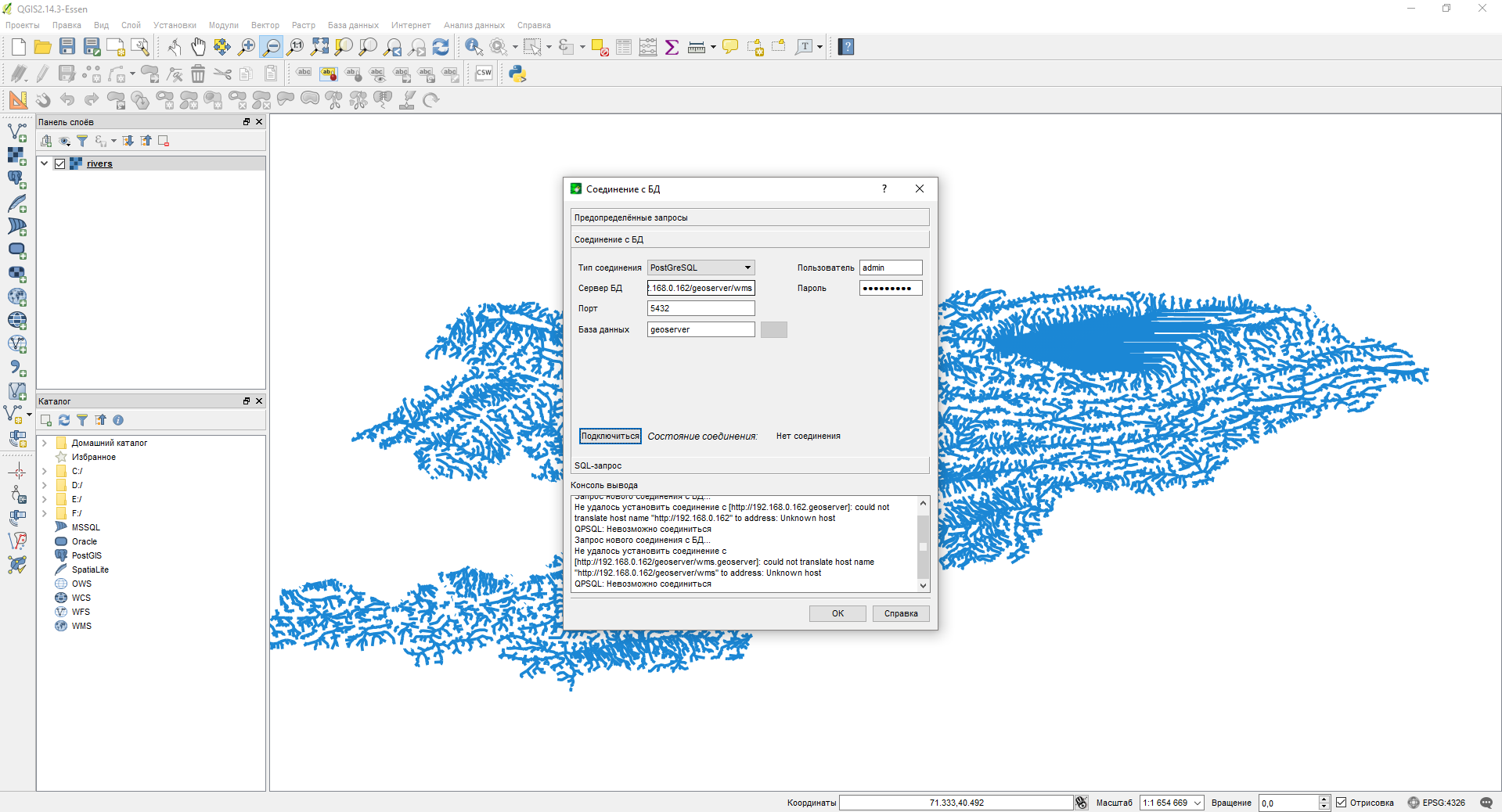

я наверное неправильно выразился или другое может быть.
Спойлер
Re: как подключиться к Geonode
Добавлено: 30 ноя 2016, 09:42
Ну правильно же, вы совместили Postgre и WMS, а это разные вещи. WMS это вон там у вас в левом нижнем углу
Добавлено: 30 ноя 2016, 11:55
Smoke
мне надо Postgre. Как подключится через Postgre?

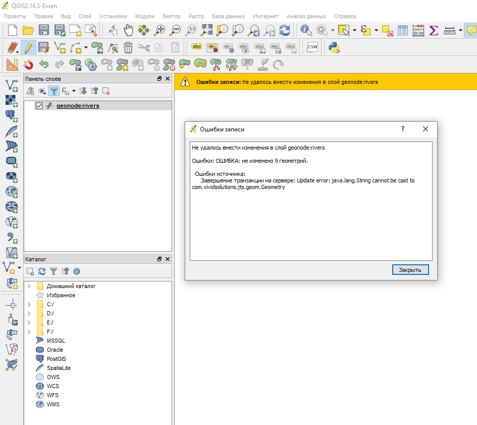

Режим редактирования выбрал, "сохранить правки" нажимаю и выходит следующая ошибка:
Добавлено: 30 ноя 2016, 19:23
Denis Rykov
Поставьте самый свежий QGIS (2.18.1), там эта проблема должна быть исправлена.
