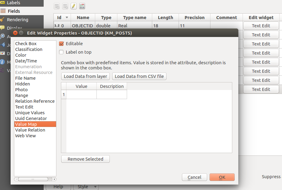

Дмитрий Барышников
Вы можете выбрать контрол для редактирования атрибутов и заполнить его значениями которые разрешены для ввода. Например, вот такой контрол есть:
Снимок экрана от 2016-09-20 21-05-25.png (118.83 КБ) 15312 просмотров

MissNothing
Кажется, это не совсем то, что нужно( Если я правильно понимаю, то так можно как бы заменить значения моего поля, значениями одного другого поля из другой таблицы, а мне надо, чтобы вся связанная таблица открывалась

MissNothing
Извините, не сразу поняла, о чем Вы) Думала это про таблицы, а домены я именно таким способом и сделала
