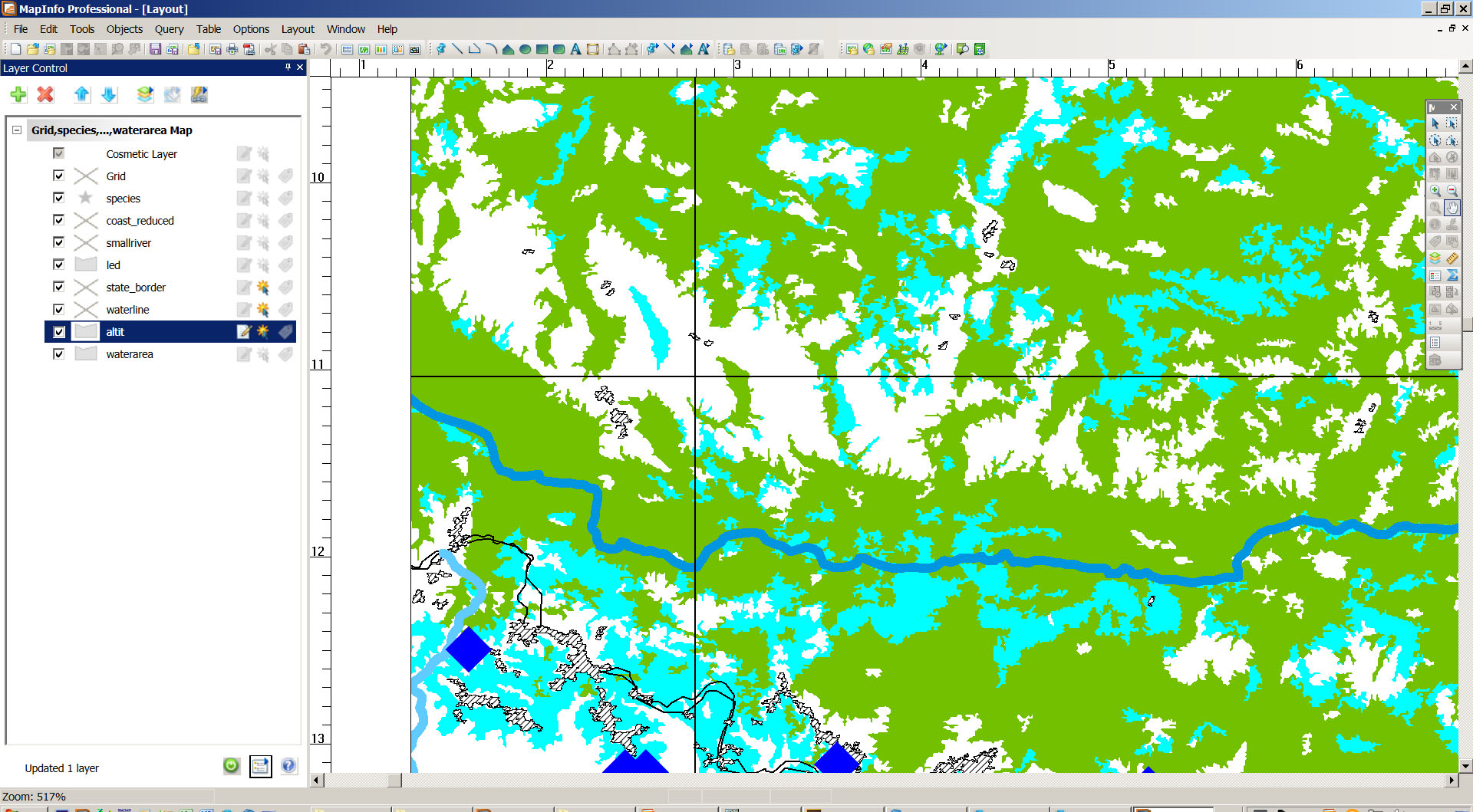

Регулярно возникает проблема сохранить карту в векторный рисунок. Однако, получается у меня невесть что... Проблему вызывают сложные полигоны - при сохранении они разбиваются на квадраты или сектора той или иной величины с чудовищным хитросплетением узлов.
Приведу пример. Беру layout:
Вот эти зеленый и голубой поля - это два объекта. Пробовал их аггрегировать и разъединять, чистить..

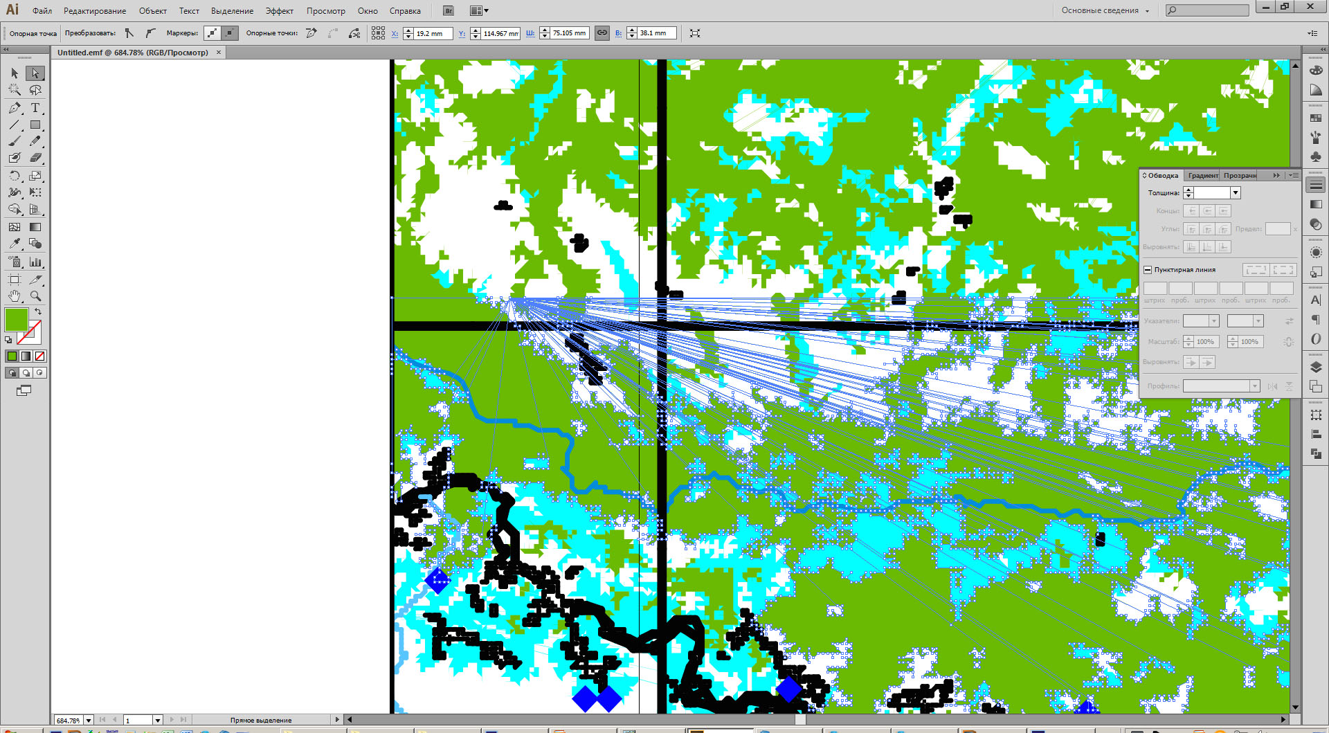

File - Save Window As - из форматов подходят wmf и emf, без разницы. Сохраняю, открываю в Иллюстраторе.
Видно - конфигурация объектов не сохраняется. Как будто создается растр, который потом векторизуется... И каждый объект (в моем примере виден зеленый) разбивается на части.
Пробовал печать PDF, не сильно велика разница, только квадраты меньше.

Пример выложите, а то что мы "чай пьем в приглядку". А что дает "Экспорт окна" из окна карты?

Как это пример.. а я что выложил? В начале два примера. Или не видно? Или выложить tab? Можно чуть конкретнее?
Никакой разницы экспортировать из окна карты или layout нет - результат один. Нет также разницы экспортировать послойно или скопом; один объект или несколько. Результат идентичен.
А можно вопрос теоретический? Я правильно понимаю, что при сохранении wmf MI сначала растеризует объект, а потом векторизует?

Поигравшись разными способами, я пришел к выводу, что причина бед - криворукость векторизатора. Это дает мне радость познания, но не дает радости решения проблемы.
Почему я подумал про растеризацию. При экспорте MI спрашивает разрешение. Если задать 96 условно, углы скругляются. Если 600 - все точно передается. Поскольку у вектора разрешения нет.. вроде как вывод сам напрашивается.
