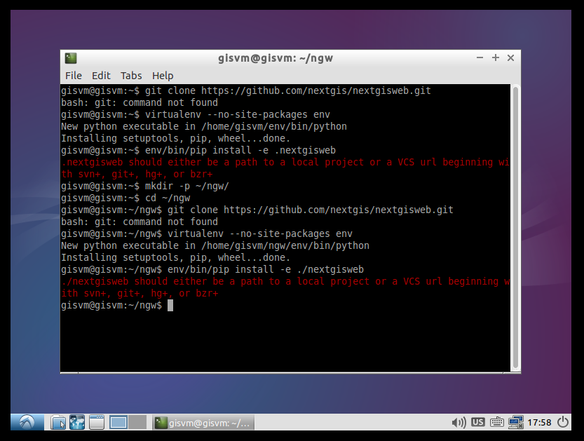

Мог бы кто помочь в установке и настройке NextGisWeb!
При установки по официальной инструкции(п.11.1.4) возникает ошибка:
Re: Ошибка при установке NextGisWeb!
Добавлено: 14 июн 2016, 21:14
Denis Rykov
Ну судя по картинке вы просто не склонировали репозиторий.
git: command not found
Добавлено: 14 июн 2016, 21:38
У вас 2 раза вывелось в шелле, что git не найден (видимо, не установлен). Поставьте git и заново повторите все процедуры.
