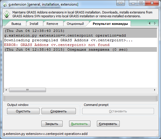

Рекомендуемый модуль для GRASS 7 -
v.centerpoint, ставится в GUI через установщик дополнений (см. в меню Settings - Addons extensions).

Игорь Лебедь
Спасибо. Но что-то я его не нашёл в списке, есть v.line.center. А в QGIS в панель инструментов GRASS нельзя его установить?

vsugig писал(а):Спасибо. Но что-то я его не нашёл в списке, есть v.line.center. А в QGIS в панель инструментов GRASS нельзя его установить?
У вас точно GRASS 7 стоит? Потому как <v.line.center> работает только под GRASS 6.4.* (и только под Linux, т.к. это шелл-скрипт), а <v.centerpoint> - только под GRASS 7.

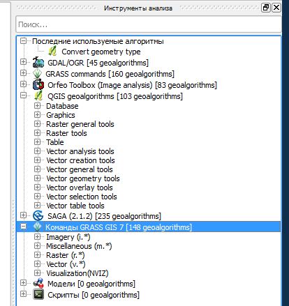

Игорь Лебедь
Александр Мурый писал(а):vsugig писал(а):Спасибо. Но что-то я его не нашёл в списке, есть v.line.center. А в QGIS в панель инструментов GRASS нельзя его установить?
Тут вот 7, а десктопная 6,4:
- Безымянный2.png (21.76 КБ) 12577 просмотров
меня интересует-то главным образом эта, панелька. Она зависит от десктопной или нет?

Добавлено: 05 июн 2015, 10:20
С взаимоотношениями QGIS и GRASS 7 без пол-литра не разберешься. Как-то добавлять модули в Processing можно, но как именно, быстро не подскажу. Сам такого пока не делал.

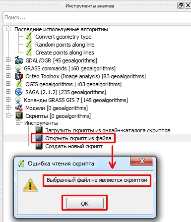

Установил всё как указали, запускаю из cmd, ругается:
Как понимаю, не правильно задана переменная PATH, но в ней прописан путь к установленному в OSGEO Python (на Windows 7 64):
C:\Program Files\GDAL;C:\OSGeo4W64\apps\Python27\;C:\OSGeo4W64\apps\Python27\Scripts\; ***
Как определить папку, которую нужно прописать в переменную?
При попытке запустить из панели инструментов вообще ругается:
- qwsd.jpg (94.33 КБ) 12438 просмотров

При попытке запуска первого скрипта в редакторе консоли питон выходит ошибка:
File "<input>", line 1, in <module>
File "G:/center_points.py", line 6, in <module>
in_lns = sys.argv[1]
IndexError: list index out of range
Это нормально, т.к. первый скрипт не предназначен для запуска в Питон-консоли, только в системном терминале.
