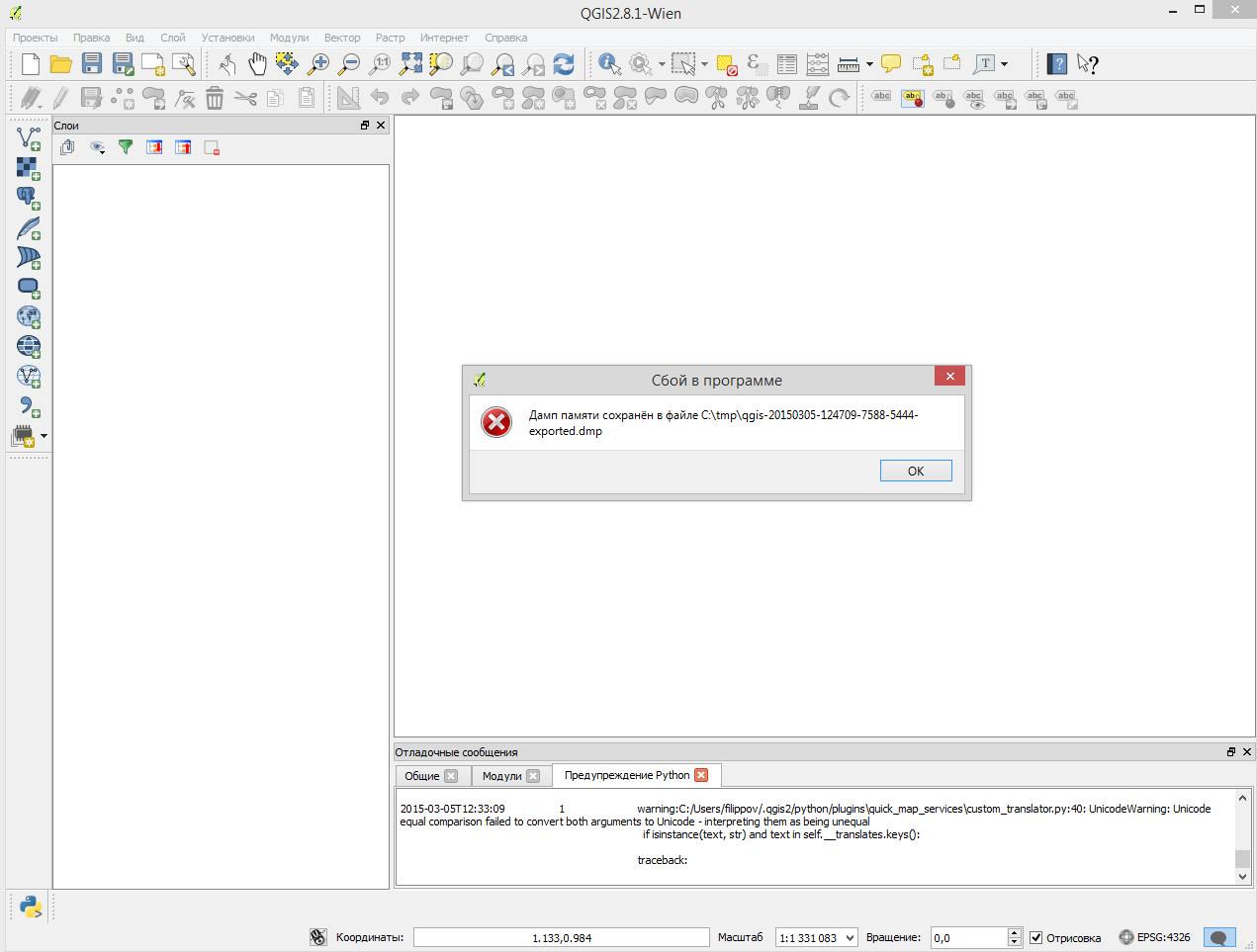

Ошибка при выходе из QGIS 2.8
Добавлено: 05 мар 2015, 09:49
Филиппов Владислав
проблема в Win 8.1 x64. В Ubuntu 14.04 x64 не наблюдается
Выглядит так:
Re: Ошибка при выходе из QGIS 2.8
Добавлено: 17 мар 2015, 06:06
Филиппов Владислав
у меня всё так же на венде...
так значит я один такой счастливый?
Добавлено: 17 мар 2015, 08:40
Такое наблюдал неоднократно, когда был загружен "кривой" модуль, причем модули были разные..., если его удалить, ошибка исчезает. Ошибочный модуль искал методом исключения, поочередно удаляю модули, на которые были подозрения... Причем на разных машинах ошибку могут вызывать различные модули, также под виндой и линуксом они бываю различны...
Добавлено: 17 мар 2015, 08:43
Филиппов Владислав
понятно куда копать...
Добавлено: 23 мар 2015, 08:20
Филиппов Владислав
отключил все плагины, проблема осталась
удалил все плагины физически. победил ошибку
