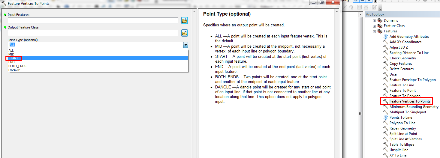

Вот так Вам надо сделать:
Спойлер
Буфер обмена01.png (90.4 КБ) 9131 просмотр
