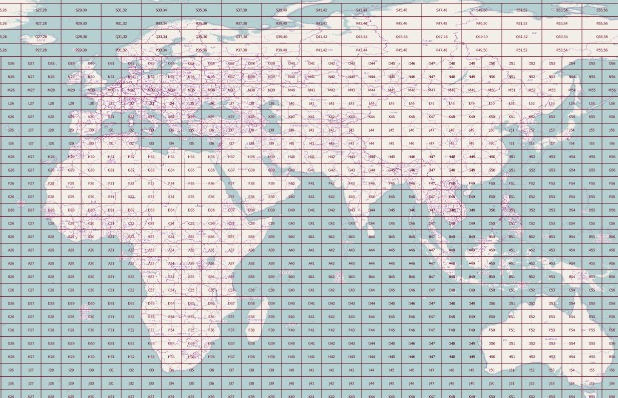

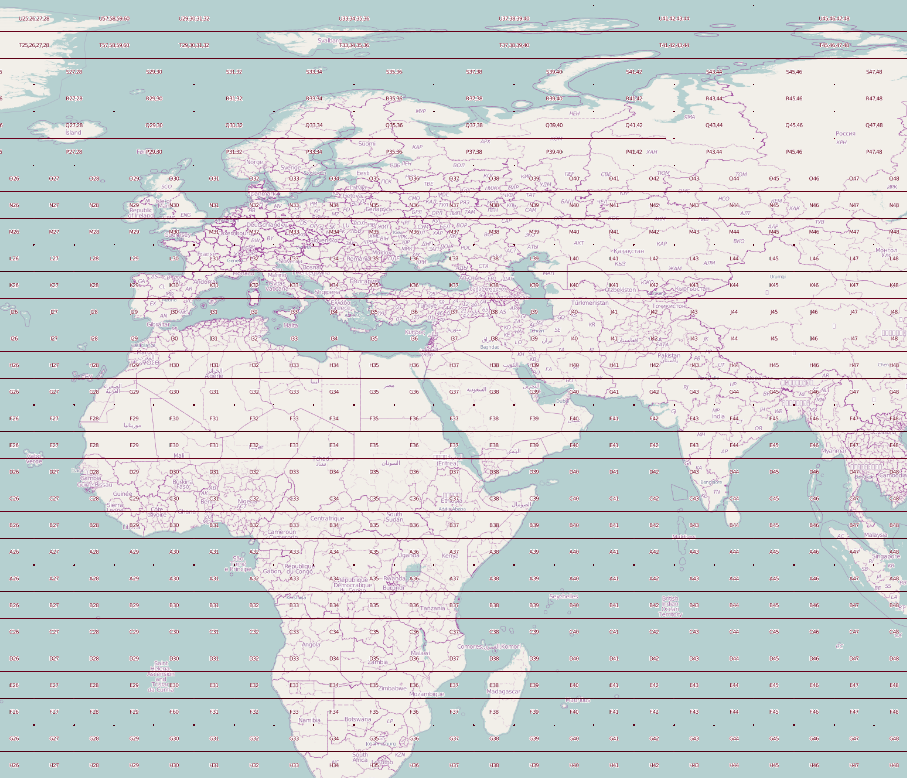

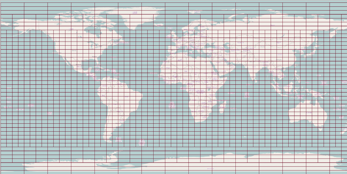

Добрый день! проблема с отображением кэша mapproxy.
Цель - на основу OpenStreetMaps положить топографическую сетку.
Данные честно скачаны с gis-lab. С помощью shp2pgsql размещены в базе PostGIS так, что на каждый масштаб (10 км, 5 км, 2 км и т.д.) создается таблица. Для рендеринга данных посредством mapnik созданы простенькие *xml - на каждую таблицу по 2: описывющие полилинии с границами видимости (сама разграфка) и описывающие подписи (номенклатура), также с заданными границами видимости. Подписи вынесены в отдельный xml для того, чтобы при раздаче данных через mapproxy, можно было спокойно отключить слой подписей.
При раздаче данных через mapproxy непосредственно свежесгенерированных mapnik'ом данных все выглядит отлично:
type: mapnik
type: mapnik
type: mapnik_2
type: mapnik_2
Если же в качестве источника транслируемых данных указан кэш (mbtiles), картинка существенно меняется, причем в худшую сторону:
sources: cache
sources: cache
В чем может быть беда? грешу на границы видимости, но толком не могу понять, в какую сторону их чинить.

А первые две картинки - кэш настроен на хранение в MBTiles?

первый две картинки - рендеринг на лету, без настроек кэша
