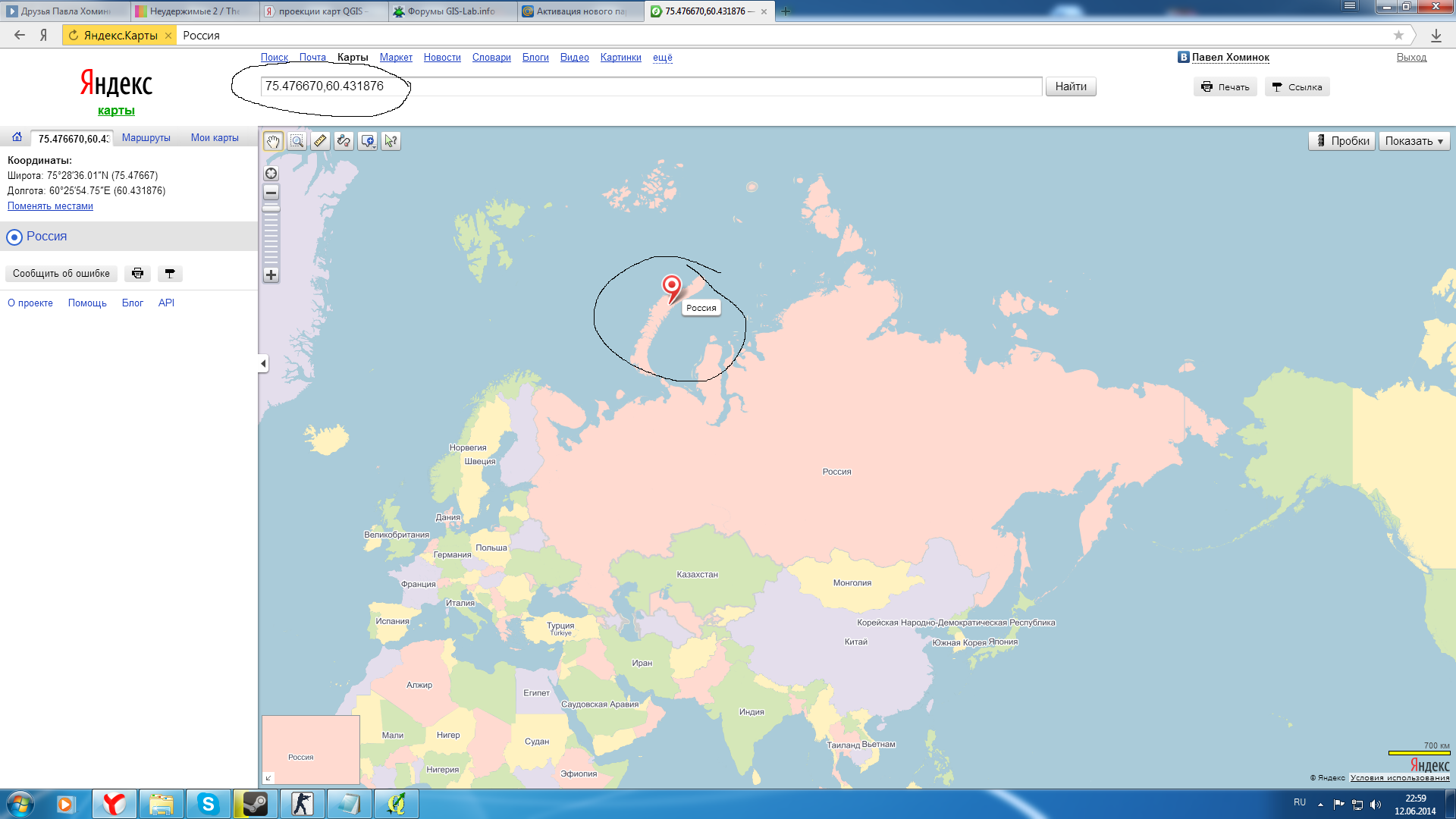

Вот скрин яндекс карт с координатами точки.

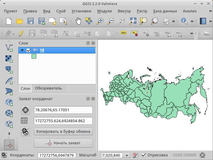

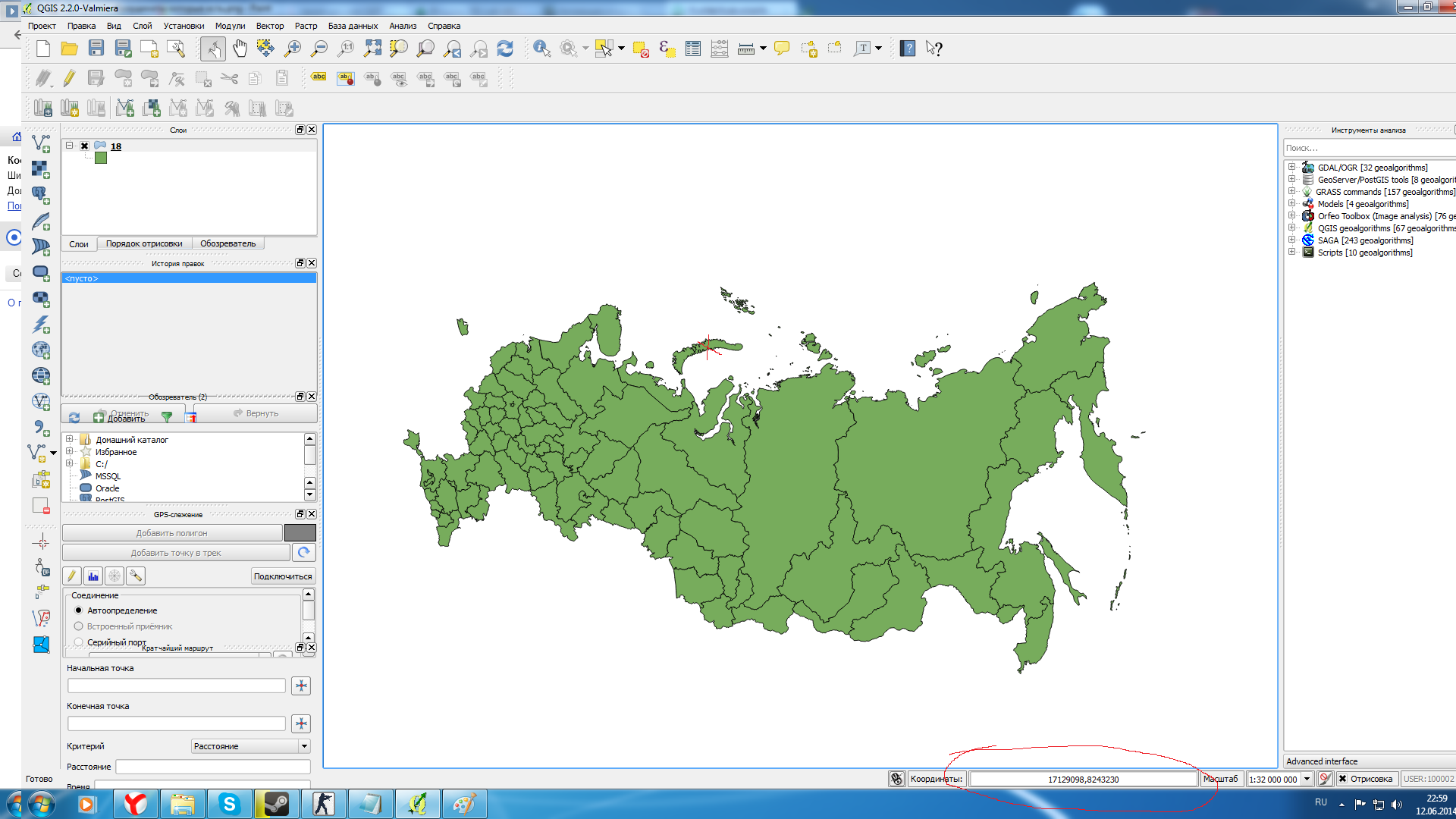

А это скрин карты моей и координат которые мне выдает QGIS
Координаты которые выдает.png (364.6 КБ) 15578 просмотров
И я ожидаю,что когда я прикреплю к карте правильную систему координат,то в QGIS мне будет выдавать такие же координаты для точки как я Яндекс.Картах.Надеюсь понятно написал.

Сверху нам выдает координаты в выбранной нам системе,а снизу в системе координат проекта.Вот у меня кривая система координат,а любая другая просто не привязывается

Простите, это Вы о чём? Чуть выше на картинке Ваш слой 18.shp с файлом проекции 18.prj, представленным ещё парой постов ранее. Сомневаетесь в корректности?
