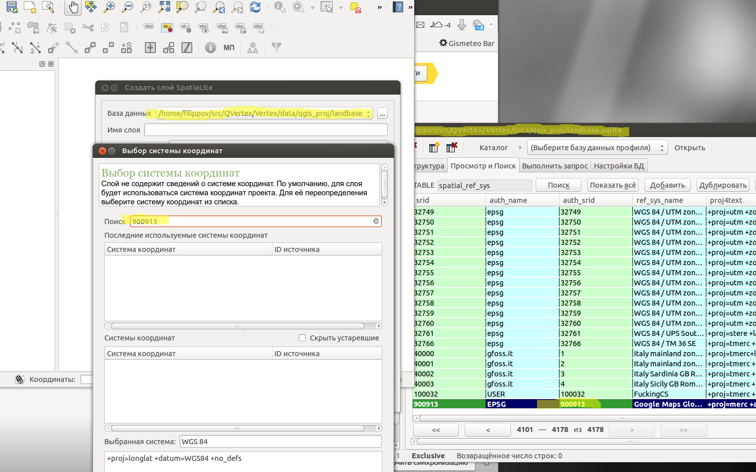

я использую модуль к мозиле
У меня Spatialite база. последнее время с шейпами у меня не ладится что-то.
Я хочу использовать Spatialite в QGIS 2.0. Но при создании слоёв в этой БД нет нужной мне системы координат, это местная СК.

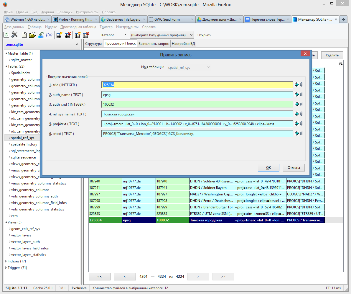

Мозиловский плагин конечно хорош для операций с SQLite-базами, но для Spatialite я бы рекомендовал использовать специализированный инструмент - spatialite-gui. Но думаю, и мозилловский плагин справился бы с задачей, если бы вы делали так, как было рекомендовано в том ответе на который вы сами же и даёте ссылку, а именно - если бы вы использовали SQL-запрос. Добавлять строки в эту таблицу через гуй действительно не получается. Но вот этот запрос (указанный в том самом ответе) работает отлично (см. скриншот):
INSERT into spatial_ref_sys (srid, auth_name, auth_srid, ref_sys_name, proj4text) values (900913,'EPSG',900913,'Google Maps Global Mercator','+proj=merc +a=6378137 +b=6378137 +lat_ts=0.0 +lon_0=0.0 +x_0=0.0 +y_0=0 +k=1.0 +units=m +nadgrids=@null +no_defs');

но через мозилу строка вставляется, это видно на моём скриншоте.
я пробовал писать в auth_name "EPSG" и "USER", по аналогии с QGIS, и auth_srid у меня имеет уникальный номер. но ни так, ни эдак не работает.
блин, ведь вставка идёт только в одну таблицу
вот и проверил, результат тоже и гугловой СК не видать
