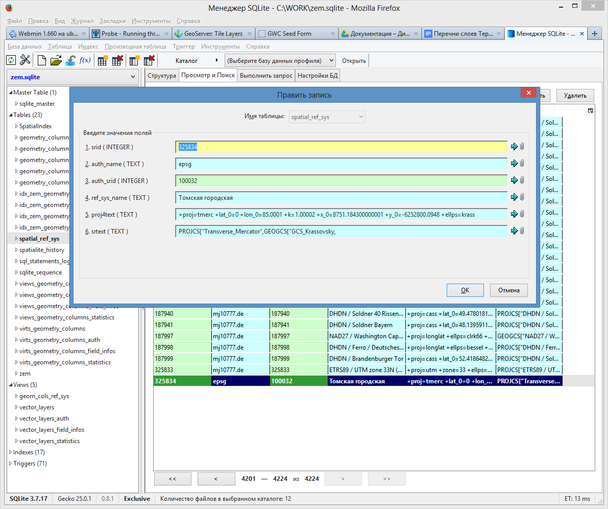

Подскажите, кто знает, как добавить свою систему (не из EPSG) координат в БД SQLite (SpatiaLite)?
Просто добавить в таблицу spatial_ref_sys? не получается что-то

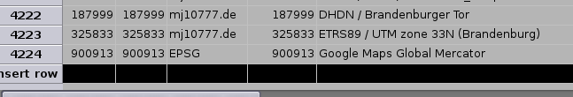

- SS_Rebelious
- Сообщения: 1304
- Репутация: 99
- Ваше звание: GIS pro-fan
Re: Пользовательская система координат в SQLite
Следует добавить подробностей. У вас всё-таки Spatialite или SQLite база? Какой именно запрос вы делаете и какой именно ответ получаете?Филиппов Владислав писал(а):Просто добавить в таблицу spatial_ref_sys? не получается что-то
- Сообщения: 3058
- Репутация: 189
Если для добавления параметров файлов типа srs.db можно попробывать "Мозиллу" с модулем
sqlite-manager
sqlite-manager
sadless74
- Сообщения: 310
- Зарегистрирован: 25 май 2009, 13:50
- Репутация: 43
Ещё можно отдельной программой редактором sqlite воспользоваться SQLite Database Browser

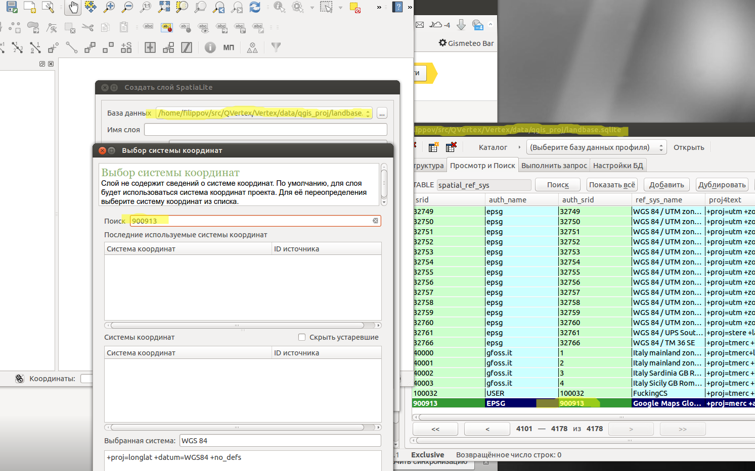

- Филиппов Владислав
- Сообщения: 1035
- Зарегистрирован: 17 фев 2006, 06:28
- Репутация: 144
- Ваше звание: Геннадич
- Откуда: Новосибирск
я использую модуль к мозиле
У меня Spatialite база. последнее время с шейпами у меня не ладится что-то.
Я хочу использовать Spatialite в QGIS 2.0. Но при создании слоёв в этой БД нет нужной мне системы координат, это местная СК.

- SS_Rebelious
- Сообщения: 1304
- Репутация: 99
Мозиловский плагин конечно хорош для операций с SQLite-базами, но для Spatialite я бы рекомендовал использовать специализированный инструмент - spatialite-gui. Но думаю, и мозилловский плагин справился бы с задачей, если бы вы делали так, как было рекомендовано в том ответе на который вы сами же и даёте ссылку, а именно - если бы вы использовали SQL-запрос. Добавлять строки в эту таблицу через гуй действительно не получается. Но вот этот запрос (указанный в том самом ответе) работает отлично (см. скриншот):
INSERT into spatial_ref_sys (srid, auth_name, auth_srid, ref_sys_name, proj4text) values (900913,'EPSG',900913,'Google Maps Global Mercator','+proj=merc +a=6378137 +b=6378137 +lat_ts=0.0 +lon_0=0.0 +x_0=0.0 +y_0=0 +k=1.0 +units=m +nadgrids=@null +no_defs');- Вложения
- spatial_ref.png (11.66 КБ) 10745 просмотров
- Сообщения: 1035
- Репутация: 144
благодарю за совет.
но через мозилу строка вставляется, это видно на моём скриншоте.
я пробовал писать в auth_name "EPSG" и "USER", по аналогии с QGIS, и auth_srid у меня имеет уникальный номер. но ни так, ни эдак не работает.
блин, ведь вставка идёт только в одну таблицу
вот и проверил, результат тоже и гугловой СК не видать
