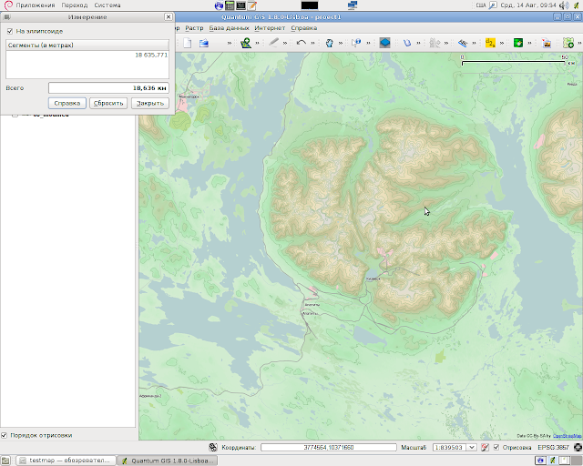

Версия QGIS-1.8.0
Подгружен слой OpenCycleMap layer.
Ставлю масштабную линейку - она неправильно работает (Хибины ведь не 100 км в диаметре).
Измерение расстояний работает правильно.
Скрин:
Системы координат пробовал как WGS 84 / Pseudo Mercator, так и WGS 84 - ничего не менялось. В "размер линейки" изменял от "0 метров/км" до "99 метров/км" - ничего не менялось.
Что я делаю не так?
Как заставить масштабную линейку работать правильно?

масштабная линейка показывает все правильно
и инструмент показывает все правильно
линейка работает в СК данных - у вас это меркатор
а инструмент измерения работает "в другой СК" - считает на эллипсоиде, игнорируя проекцию данных
http://gis-lab.info/qa/proj-sk-faq.html#26
хотите "правильного" масштаба - переведите данные в подходящую СК

1. Открываю qgis "с нуля" - ничего там не изменяю.
2. Подключаю модуль OpenLayers plugin
3. Делаю Add OpenCycleMap layer (система координат wgs 84\pseudo mercator используется для этого слоя без моего вмешательства).
4. Все отображается правильно. При т.н. текущей системе координат wgs 84\pseudo mercator.
5. Измерение расстояния работает верно при включенной галочке "на эллипсоиде".
6. При выключенном "на эллипсоиде" - измерение расстояния работает так же как и масштабная линейка - т.е. неверно (показывает расстояние в 2 раза большее).
Что надо сделать (или как\где узнать какую конкретно систему координат для слоя OpenCycleMap надо выбрать) для того, чтобы:
а) масштабная линейка измеряла все в км\метрах и верно
б) измерение расстояния было в км\метрах и верно.
("верно" - не в техническом понимании, а в человеческом - чтобы Хибины были диаметром 40 км как и положено им.)

Большое Спасибо. Я все понял. Правильно ли я понял?:
В "Свойства проекта" выбираю в "системы координат" - "World Geodetic System 1984 UTM fuseau 37" -
37, т.к. "Можно также воспользоваться простой схемой (цифра указывает зону Гаусса-Крюгера, прибавьте к ней 30 и получите зону UTM). " - у меня 7+30=37.
Измерения и линейка - работают как надо (как мне надо).
Но может быть с "World Geodetic System 1984 UTM fuseau 37" мне просто повезло и я так ничего и не понял? Например, когда я выставляю "WGS 84 / UTM zone 37N" - все так же хорошо работает
