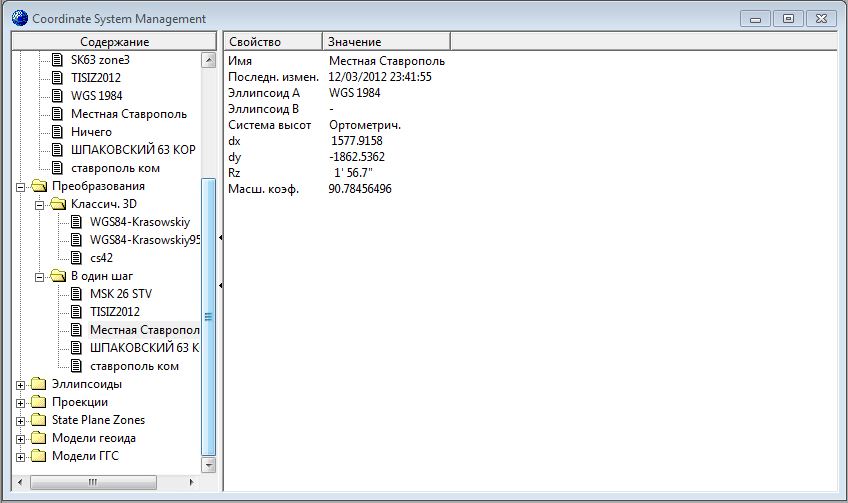

Столкнулся с проблемой перевода местной (условной) системы координат в проекциональную, для того что бы загнать её в mapinfo.prj. Имеется Обработанные в LGO координаты местной системы. LGO преобразовала в один шаг.Изображение

А что вы "загоняете" в mapinfo.prj?

Во собственно то что получилось

Имеется карта в план (схеме) хочу его перевести в проекцию. Для корректного отображения скажем с WMS

Хочу описать данную систему координат по ГОСТ 51794-2008. Но для этого недостаточно параметров, может быть подскажете в чем (софт) можно получить эти параметры, имея известные координаты точек в местной условной системе координат и в например МСК 26 от ск 63. Или как их найти в LGO?

Поищите на форуме по терминам "аффинные, конформные преобразования, создание МСК" - ознакомьтесь, там есть ссылки на программы вычисления параметров, если что задавайте вопросы...
например http://gis-lab.info/qa/local-cs.html

geostav писал(а): имея известные координаты точек в местной условной системе координат и в например МСК 26 от ск 63.
можете выложить координаты точек? можно в личном сообщении.
